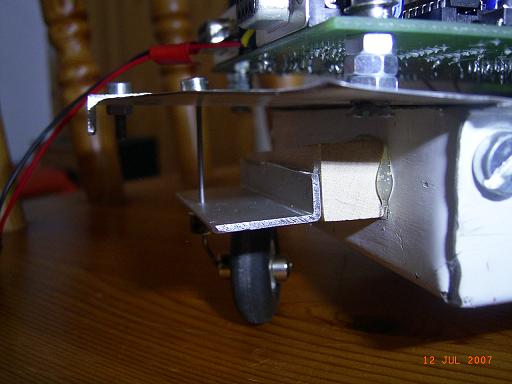

    hingewiesen, dort sind die ganzen Bilder eben hochgeladen worden und dort könn ihr sie euch nochmal anschauen Bild   Jetzt aber nicht lang gelabert sondern die Bilder gepostet, los gehts mit einem Bild des Vorderrades, das Rad ist ein altes Spornrad meiner CAP 232 (ein Flugmodell für alle die nicht wissen was das is ^^) und der Draht ist ganz normaler federdraht.

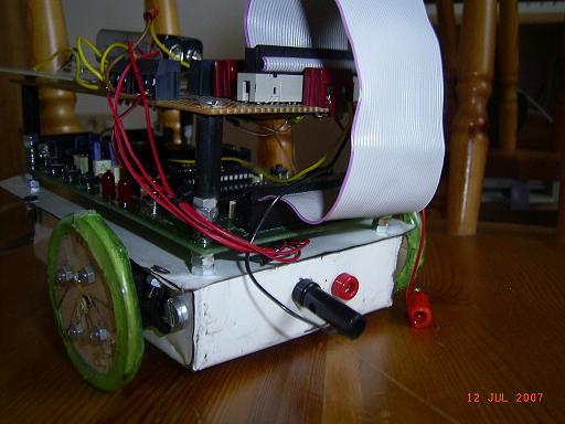

    Das nächste Bild zeigt die Bananensteckerbuchsen zur Verbindung des Akkus (der sich unten in dem Kasten befindet) mit dem Board.

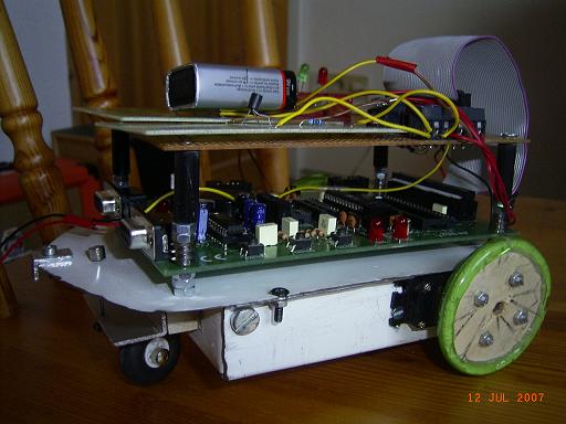

    Dann nochmal ne Gesamtansicht...

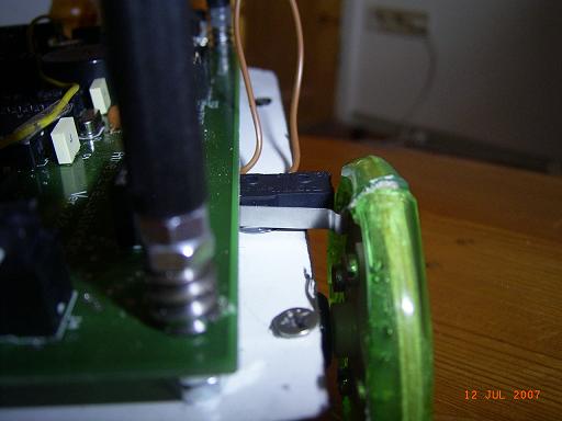

    Und zu guter letzt noch ein Bild des Tasters, der an einem Rad die Umdrehungen misst und man damit sozusagen die Strecke messen kann.

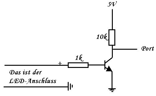

    Und ein großes EDIT wil ich keinen neuen Post machen wollte: Ich habe bei www.Pollin.de den US-Abstandswarner als Sensor ins Auge gefasst. 10-18cm Entfernung würden mir reichen, das Problem ist nur das hiermit nur eine LED geschalten wird. Könnte man das nicht mit folgender einfacher Schaltung ändern? Bild
    Wäre schön wenn mir jemand helfen kann Bild
    Nochmal Gruß, Felix

    Kann mir denn niemand sagen ob die Schaltung so funktionieren würde?
