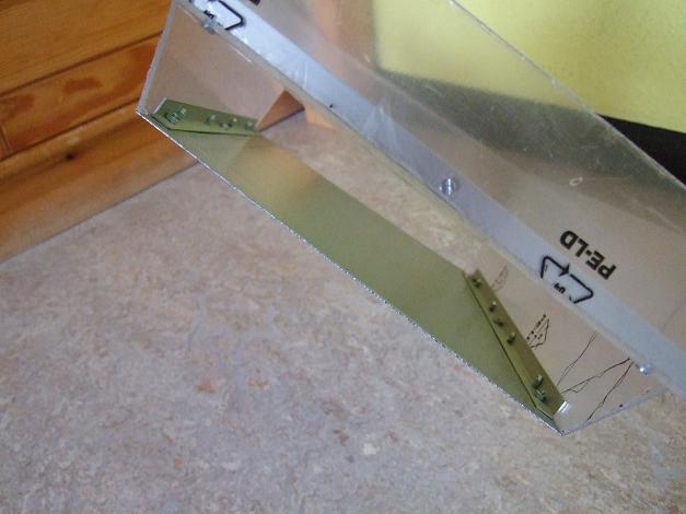

    Ich bin gestern Abend aus dem Urlaub zurück gekommen, und habe gleich heute morgen angefangen weiter zu bauen.
    Mittlerweile habe ich die untere Platte ausgesägt, die werde ich aber erstmal lackieren, da die schlimm aussieht. Da ich noch nicht mein Bike da habe, konnte ich nicht zum Praktiker fahren und die richtige Aluplatte hohlen. Deswegen habe ich ein altes PC-Gehäuse ausgegraben und die Platte, mit der man das Gehäuse öffnen kann "zersägt". Ging erstaunlich leicht, war aber extrem laut...
    Jetzt habe ich eine sehr stabile Platte (nach meinem Gefühl stabiler als eine Aluplatte) die einen Millimeter "dick" ist und nur 488 Gramm wiegt.
    Jetzt muss ich die Platte lackieren und noch neue L-Winkel hohlen, da ich nur noch 50cm habe. Und das reicht leider nur für eine Seite.
    Bilder kommen, wenn das Teil lackiert ist (ich werde nur die Metall oder sonstwas Platten lackieren, das andere erstmal nicht!).

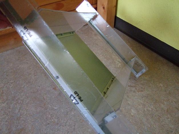

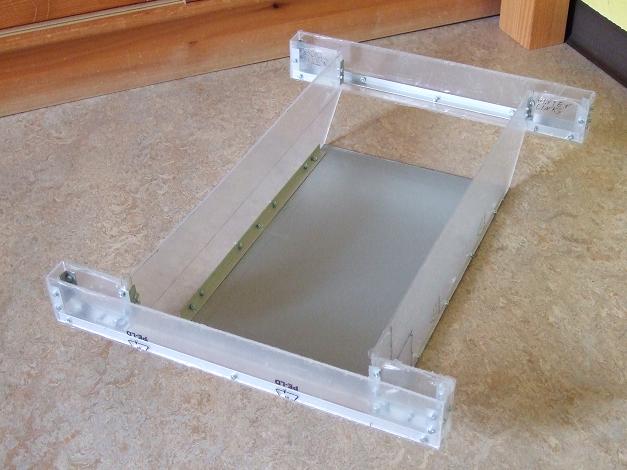

  6. #296
    Jetzt doch schon Bilder:
    Lackiert habe ich das Teil noch nicht, da ich noch etwas mit Resten am experimentieren bin.
    Wie funktionierte das mit dem Lackieren nochmal?
    War das ungefähr so:
    1. Material mit Schleifpapier anrauen (welche Schleifpapierhärte?)
    2. aus 20cm Entfernung mit dem Lackspray besprühen
    3. zwei Stunden trocknen lassen (lang genug?)
    4. getrockneten Lack ein bisschen mit Schleifpapier bearbeiten (welche Härte?)
    5. wieder aus 20cm Entfernung mit dem Lackspray besprühen
    6. wieder zwei Stunden trocknen lassen (lang genug?)
    7. wieder getrockneten Lack ein bisschen mit Schleifpapier bearbeiten (welche Härte?)
    8. nochmal aus 20cm Entfernung mit dem Lackspray besprühen
    9. nochmal zwei Stunden trocknen lassen (lang genug?)
    10. fertig!
    Wenn ich das so mache, kann ich ganz einfach den Lack mit dem Finger entfernen. Was mache ich falsch?
    Und ich habe noch eine Frage:
    Soll ich die beiden Schrägen, die im Moment noch fehlen, aus Metall (Alu oder so) oder aus dem Poly-irgendwas machen?
    Wenn ich die mit dem Poly-irgendwas mache, dann könnte man noch mehr vom Inneren des Bots sehen, wenn ich aber mit dem Poly-irgendwas gegen Gegenstände fahre, zerkratz mir das schneller (ich hoffe, ihr versteht, was ich meine).

  7. #297
    29.01.2004
    2.441
    EDIT:
    Welchen Durchmesser haben die Achslöcher von Modellbaureifen? Sind das 4mm?
    Wenn du ne Felge zwischen Reifen und Achse packst, kommen 4 mm hin Bild
    Von Schleifpapierhärte kenn ich nichts. Die Körnung sollte jedenfalls ziemlich fein sein, damit du den Lack nur anrauhst und nicht gleich wieder abschmirgelst.
    Der Abstand sollte so sein, dass sich eine gleichmässige dünne Farbschicht ergibt und keine dicken Farbkleckse die verlaufen und "Nasen" bilden - keine Ahnung wieviel das in cm ist.
    Ich würde es an einem Reststück von dem Blech oder an einer Seite die man später nicht sieht probieren und dann nach Gefühl machen.
    Wie lange der Lack vor der Weiterbearbeitung trocknen muss, steht normalerweise auf den Lackdosen und Sprühflaschen drauf. Bei einer dünn gesprühten Lackschicht könnten 2 Stunden reichen. Im Zweifelsfall würde ich es lieber etwas länger trocknen lassen als mit dem Schleifpapier den feuchten Lack aufzureissen.
    Habe immer noch keine Ahnung von Härte, aber bei Metall auf jeden Fall eine ganz feine Körnung, damit du den Lack wirklich nur anrauhst und nicht abschleifst oder Kratzspuren reinmachst.
    Grundierung vergessen?
    Wenn es blankes Blech ist, würde ich es vorher grundieren. Computergehäuse sind allerdings normalerweise schon lackiert, d.h. wenn du den alten Lack nicht komplett abgeschliffen hast sollte es ohne Grundierung gehen.
    Vor dem ersten Sprühen (Lackieren) solltest du mit feinem Schleifpapier recht gründlich schleifen, damit die Oberfläche rauh wird und alter Dreck runtergeht. Die Fläche mit Spiritus oder irgendetwas fettlösendem zu reinigen kann auch nicht schaden.
    Nach dem ersten Sprühen wie gesagt nur leicht mit feinem Schleifpapier anrauhen, aber gründlich trocknen lassen.
    Und wenn du fertig bist, den Lack am besten erst mal nicht gleich mit den Fingernägeln bearbeiten, bis Lack auf Metall richtig durchgehärtet ist dauerts eine Weile. (deswegen soll man neue Autos eigentlich auch nicht gleich mit Politur misshandeln).
    Wenn es halbwegs kratzfest werden soll, würde ich über den Farblack noch Klarlack sprühen.
    Wenn der Lack sich tatsächlich einfach mit den Fingernägeln entfernen lässt, würde ich aber auch mal auf der Dose nachsehen, ob er überhaupt für Metall geeignet ist.
  8. #298
    Mit "Schleifpapierhärte" meine ich die Körnung. Wusste nicht mehr, wie man das nennt.
    Die 20cm kommen von der Anleitung auf der Dose. Da steht auch dabei, dass der Lack für Metall geeignet ist, nur halte ich von solchen Angaben nicht sehr viel. Die stimmen oftmals nicht.
    Das Blech ist mit weißem Lack, der etwas dreckig ist, grundiert (zumindest auf der Seite, die ich lackieren will, die Innenseite will ich erstmal nicht lackieren).
    Ich werde erstmal weiterhin an Reststücken experimentieren und mir Morgen einen Motor, ein paar Räder und das Material zum Befestigen der Räder an der Motorachse hohlen. Dann werde ich da mal anfangen.
    Die beiden schrägen werde ich jetzt erstmal mit dem Poly-irgendwas machen, da das Metall doch deutlich schwerer ist. Wenn das zu sehr zerkratzt ist, kann ich das neu machen, eventuell dann auch aus Metall.
    Wenn es jemanden interessiert:
    Das Chassis wiegt im Moment 981Gramm.
    P.S.: Fällt mir gerade ein:
    Die Platte im Chassis sollte ich erst lackieren, wenn ich alle Löcher für die Motorbefestigung habe. Sonst zerstöre ich mir nur wieder den ganzen Lack.
