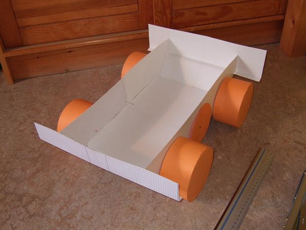

  7. #177
    33
    Die Papierversion ist fertig!!!
    Zwei Bilder von der Papierversion alleine:
    Im Vergleich zu IMADEIT V1:
    Das Alu-Teil zw. dem Papierbot und IMADEIT V1 ist ein 30cm Lineal. Hab ich mal dazwischen gelegt, damit ihr einen Eindruck bekommt, wie groß die Bots sind.
    Die orangene Scheibe zw. den beiden Rädern ist da, um die beiden eventuellen Räder an zu deuten.
    Alle Teile haben jetzt die Größe, die das Original dann auch haben soll. Die Länge beträgt 46,8cm, die Breite 35,6cm.
    Das ganze erinnert mich von der Größe her sehr an CYouToo vom UlrichC.
    In den Bot würde ich vier Platinen mit dem Maßen 30cmx10cm rein bekommen, was für die Basis reichen sollte.
    Die hintere wand habe ich absichtlich höher gemacht, da da wieder die Platine hin soll, die die Verbindung zum Aufsatz herstellt.
    Was noch fehlt ist jeweils hinten und vorne, rechts und links der Kasten an der Außenseite (beim letzten Bild rot eingekreist). Den habe ich beim Zeichnen vergessen.
    Ich hoffe, ich habe jetzt alles gesagt. Mich würde jetzt interessieren, was ihr dazu sagt.
    Die Proportionen gefallen mir zu mindestens.

    Deine Größenbedenken versteh ich grad. Aber wie soll ich mir diese kästen vorstellen?
    Ich find den Bot etwas zu groß geraten, wenn er die Putzfrau und so derartige Aufgaben übernehmen soll. Sieht mehr wie ein offroader aus, wenn du mich fragst.

  9. #179
    33
    Ist ja auch eigentlich ein Offroader. Der soll eigentlich nicht im Haus fahren, sondern draußen auf dem Bürgersteig oder im Hof. Da kann es vor allem praktisch sein, wenn der etwas größer ist. Aber so wirkt er ziemlich unhandlich.
    Meinst du damit die Kästen für die Sensoren?
    Das kann ich schlecht erklären. Ich werde die morgen machen, dann kannst du dir das vorstellen.
  10. #180
    29.01.2004
    2.441
    Wird ja schon ein ganz schöner Brummer.
    Mag ja sein, dass ich ein bischen Paranoia habe, aber wenn ich die Grösse sehe und mir das komplett in Alublech vorstelle, bekomme ich schon wieder Bedenken wegen dem Gewicht.
    Muss er unbedingt so gross werden, oder sind da notfalls noch ein paar Abstriche drin, wenn du Motoren und Räder gekauft hast und mit einem Brett und ein Gewichten ein paar Experimente zum Fahrverhalten gemacht hast?
    Ich kanns es von der Breite auf dem Bild nicht einschätzen, aber ich glaube zur Not könnte man das Chassis etwas schmaller machen und vorne und hinten direkt hinter den Motoren aufhören lassen.
    Oben soll ja sicher eine Abdeckplatte drauf, wenn die bis über die Reifen geht, könnte man die Sensoren ja auch da dran befestigen - hat Lunarman ja weiter oben auch schon vorgeschlagen.
    Dass heisst nicht, dass du dein Modell jetzt ändern sollst.
    Ich meine das nur als "Backup-Option", wenn sich herasustellen sollte, das das Fahrgestell bei der Grösse und dem entsprechenden Gewicht doch etwas schwerfällig wird.
    Woraus du auch ein bischen achten solltest, ist dass das Gewicht halbwegs gleichmässig verteilt ist.
    Wenn auf einer Achse viel mehr Gewicht ist als auf der anderen, dreht der sich beim Wenden auf der Stelle nicht um den Mittelpunkt.
