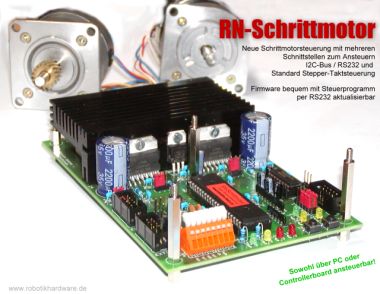

    Hallo Leute,
    ich hab ein Problem mit dem RN-Schrittmotorboard und 2 Stk. Sanyo 103-770-1640 (3.6V, 1.4A) bei den ich nicht mehr weiterkomme (ich bin kein elektroniker):
    also:
    - ich kann mich zum board per RS232 connected, "RN-Schrittmotot Steuereung V1.0 verbindet zum board und bekommt auch version und status, kann die motoren auch zum drehen veranlassen.
    allerdings:
    - motor1 hat ein sehr ungweöhnliches verhalten: anstatt bei endlosdrehung einfach zu drehen macht er periodische mini-pausen und macht dabei ein etwas komisches geräusch (siehe audio-file). immer wenn man dieses "krk" hört scheint es als ob der motor nicht, oder sogar in die falsche
    richtung dreht, danach dreht er wieder recht normal bis zum nächsten "krk" ( in etwa im 1sec takt )
    - der wicklungstest beim boot schlägt sehr oft fehl, teilw. muss ich schon 10x resetten damit beide motoren erkannt werden, das tritt vor allem beim einstecken des netzteils auf, nach ein paar resets wirds dann
    - LED1 blinkt beim reset nicht (was mich an sich nicht wirklich stört...)
    - ich hab mal die eingangsspannung gemessen (an den schrauben der klemmen) (ich verwende 1 netzteil, habe also + von Motorpower mit + von BoardPower verbunden):
    - wenn nur motor2 (der gute) aktiv ist: recht konstant auf 7V
    - wenn nur motor1 (der schlechte) aktiv ist: variiert zw. 10.1V und 14.2V (periodisch)
    - wenn beide aktiv sind: zw. ca. 6 und 7V
    die gemessene spannung ist (wie erwartet) aber abhängig von der gewählten geschwindigkeit.
    irgendwie scheints mit als ob beim "krk" der motor nicht weiterdrehen kann, viell. weil er ein falsches ansteuerungssignal bekommt.
    das ganze ist übrigens kein problem des motors, ich hab probiert die motoren zu tauschen, das problem macht immer der motor an anschluss1
    nachdem ich auch schon ein wenig vermute dass das netzteil nicht passt, hier die netzteildaten:
    universal-steckernetzgerät "modell mw9210gs - mehr steht zum hersteller nicht dabei", eingestellt auf 12V (!!! -> siehe eingangsspannungsmessungen), bei 12V soll es max 900mA können.
    kanns sein dass das netzteil einfach zu wenig strom liefert (900mA das netzteil, die motoren haben 1.4A "Nennstrom"( nennt man das so? ) ??
    Ich hab das Board jetz sicher schon 3x nachkontrolliert und nachgelötet, glaub irgendwie nicht mehr so recht dass es an lötstellen liegt, gebe allerdings zu dass ich sicher kein lötprofi bin ;-( , d.h. ihr könnt mich auch überzeugen nochmal zu checken Bild
    achja: beim zusammenlöten ist mir RN1 gebrochen, ich hab mir im elektrohandel ersatz gekauft, 10poliges widerstandsnetz mit 4.7kOhm, ich hoff mal RN1 ist nicht sonstwie irgendwie speziell, das teil
    hat zwischen pin 2-9 jeweils so an die 9kOhm und zw. 1 und dem rest jeweils 4.7kOhm, wenn ich mich nicht vermessen hab und richtig erinnere
    und: die motoren sind sicher richtig angeschlossen (v.l.n.r: blau, blau/weiss, rot, rot/weiss), wie in der "aufbauanleitung" zu sehen
    Besten Dank im Voraus
    lg
    manfred

    leider kann ich aus der Schilderung auch nicht so genau erahnen wo da der Wurm bei dir steckt. Allerdings scheinen es einige Würmer zu sein, denn zum einen muss die grüne LED1 immer bei RESET kurz blinken. Tut sie das nicht dann stimmt da schonmal was nicht, vielleicht falschrum drin!
    Zweitens ist es nie erforderlich das mehrfach RESET gedrückt werden muss damit Board startet, einmal muss genügen! Könnte aber am Netzteil liegen.
    Auch sollten der Wicklungstest immer OK sein, wenn also das Board Motorwindungsfehler meldet dann stimmt was nicht. Dein Netzteil ist schon sehr schwach und wird keineswegs optimal für die Motoren gehen, allerdings scheint da noch was falsch zu sein. Entweder Motor doch nicht ganz korrekt angeschlossen, Bauteil verwechselt (z.B. Widerstand) oder irgendwo Lötfehler. Alle Dioden richtig rum unterm Külhlkörper?
    Dein Ersatz-Widerstand scheint allerdings korrekt zu sein. Aber darauf achten das er auch richtig herum eingelötet wird, der kleine Punkt muss bei der 1 sein, nicht andersrum!!!
    Ansonsten hilft nur nochmal Bestückung checken, die eine Seite (Motor) geht ja offenbar bei dir, also vergleich mal beide Seiten. Schaltplan zu hilfe nehmen.
    Gruß Frank

    lol, hab zumindest mal einen fehler gefunden:
    r3 war an einem ende im falschen loch ! (das ende zum uC hin), da sind 3 dicht beieinander und ich hab anscheinend beim löten das falsche erwischt
    (verbesserungsvorschlag: das loch zwischen den beiden anschlüssen von R3 entfernen ...)
    bin schon gespannt obs heut abend besser läuft ....
    lg
    manfred
    27.05.2007
    6
    hab jetz das gleiche problem noch mal mit R2 gehabt (falsches loch), behoben, den motorstrom per software raufgedreht und das teil tut perfekt, vielen dank!
    \ Bild  / \ Bild  / \ Bild  / \ Bild  /
    vielleicht hilfts andern ja, wenn der wicklungstest oft fehlschlägt: bei mir waren das R2 und R3 die im falschen loch eingelötet waren !
    lg
    manfred
    5.122
    Na ich sags ja, genaue Sichtkontrolle ist oft der Shclüssel zum Erfolg!
    Du hast offenbar ein Via (Kontaktverbindung von ober und Unterseite) mit dem Bauteileloch verwechselt.
    Beim Bestücken immer genau den Bestückungsdruck (Platinenaufdruck) beachten. Wenn man darauf achtet und beachtet das Löcher genau gegenüber liegen müssen als auch gleichen Durchmesser haben, kommt sowas eigentlich nicht vor. Also nie überhastet zusammenbauen, Zeit lassen spart manchmal Zeit Bild
    Aber schön das es nun alles klappt! Viel Spaß
