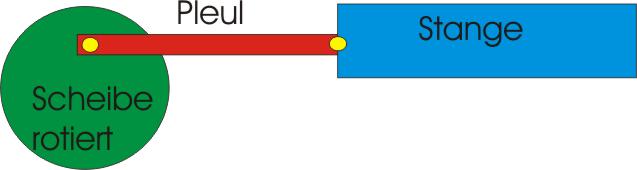

    wie kann ich mithilfe eines "normalen" Motors die Kraft auf eine Längsbewegung übertragen? Ich möchte eine Stange in einer Fassung hin-und herbewegen.
    Ich hatte entweder an Zahnrad und Ritzel gedacht oder an ein Laufband, an dem ich Stange befestige. Möglich wäre auch, die Stange über Gummiräder von den Motoren antreiben zu lassen.
    Ist das so zu gebrauchen oder habt ihr andere Ideen?

    Zahnstangen oder Spindeln sind dafür gemacht.
    Es gibt noch eine besondere From der Walze mit einem Stahlband wie es bei floppy disk head drives zusammen mit Schrittmotoren eingesetzt wurde.
    Es gibt auch Zugseile und Seilrollen, Ketten, Pleuls ...
    64
    das kannst Du auch nach dem Prinzip der guten alten Wagerechtstoßmaschine verwirklichen. Mit Kulissenrad und Kulissenstein.
    Eine andere, einfachere Möglichkeit wäre es, eine Scheibe an dem Motor zu befestigen. Auf die Stirnseite kommt ein Pleul das mit der Stange, die bewegt werden soll verbunden ist. Ähnlich wie bei der alten Eisenbahn.
    Wenn die Pleulbefestigung in der Scheibe dann noch in einem Langloch verschiebbar ist, kannst Du verschiedene Hublängen der Stange einstellen.

    Zitat Zitat von sigo
    Eine Gewindespindel kann sowas auch
    bei der Pleuel-Lösung muß der Motor nicht immer angehalten werden um seine Drehrichtung zu ändern.
    Wenn allerdings langsame und/oder präzise Bewegungen gefordert sind, gebe ich dir Recht. Dann ist ein Antrieb mit Gewindestange oder Kugelumlaufspindel mit Sicherheit besser!
    Das müsste "dekick" noch präzisieren.
    Gruß, Klingon77

    Das Ganze muss präzise sein, höchstens eine Abweichung von ca. 0,5 cm bei der Stange. Gibt es nicht was mechanisch einfacheres, muss wirklich nur den Zweck erfüllen.
    13.186
    Beziehst Du Dich mit der Bemerkung auf einen der 6 genannten Antriebe?
