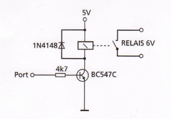

    Okay, die bei Reichelt sind wirklich extrem merkbefreit, es sind nämlich 6V Relais, die die da als 5V verkaufen. Im DB steht, dass die Viecher ne Leistungsaufnahme von 200 mW haben. Heißt das eventuell, dass ich nicht die Möglichkeit habe, die Dinger einfach am Pin des µC zu betreiben? Bild

  6. #276
    65
    P=U*I
    I=P/U
    I= 0,2W / 5V
    I= 0,04 A = 4mA
    Oder? Denkfehler? Einfach mal an 5V anschließen und mit A-Meter nachmessen.
    mit "vergessendem" Gruß, Klingon77
  7. #277
    29.01.2004
    2.441
    @Klingon77
    I= 0,04 A = 4mA
    Keine Ahnung ob Denkfehler oder Rechenfehler, aber 0,04A sind 40mA.
    @Lunarman
    Würde ich sagen.
    40mA hat Klingon dir ja schon vorgerechnet, beim Schalten könnten da noch ein paar Stromspitzen dazu kommen.
    Ausserdem musst du bei einem Relais auf jeden Fall eine Diode antiparallel zum Eingang schalten.
    Auf meiner Platine mit Relais kann man die Spannungsspitzen mit der Hand fühlen wenn das Relais schaltet.

    Das mit der Diode weiß ich schon, ist irgendwie um Funken aufzufangen, oder vertu ich mich da? Weil die Spule nach dem Abschalten eine SPannung aufbaut um Strom zu erzeugen, und diese Spannung ist andersrum gepolt als die U vorher... oder irgendwie so...

  9. #279
    Ich habe bei mir eine Schaltung zum Thema "Relai mit einem µC schalten" liegen. Die werde ich gleich mal einscannen und dann posten.
    Einen kleinen Moment bitte.
    EDTI:
    Die Schaltung:
  10. #280
    02.11.2005
    Dortmund
    32
    1.641
    Sieht doch gut aus, aber was ist das für ein Kästchen mit nem Strich diagonal durch? Ist das sozusagen die Spule vom Relais?
