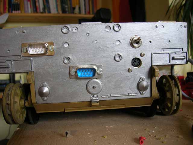

    Joa... so nen bisschen schon. ich hab mir nämlich gedacht, dass ich den Bot fürs debuggen und programmieren ganz eindeutig nicht immer aufmachen will.
    Und das ist dabei rausgekommen:
    Die PS/2 Buchse ist fürs Akkuladen und der Schalter zum umschalten zwischen Betrieb und laden (bzw. wenn nix eingesteckt ist halt aus)
    DOch leider weiß ich immer noch nicht, wie viel A meine Motoren ziehen. jetzt muss ich aber erst mal ein bisschen aufräumen. (Wo ist denn jetzt mein Schreibtisch hin???)

    Sieht gut aus!
