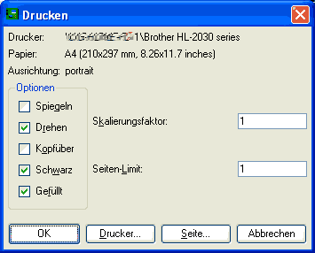

    Reicht das,wenn ich selber ätzen will, wenn ich den Platinenfilm (ist nur was ganz einfaches mit einem Schraubkontakt( siehe RN-Control-Stromanschluss) und ner LED; Es ist nur ein Beispiel, wird nicht erstellt!) so drucke wie unten dargestellt und wenn nicht was muss ich noch ändern?

    Zm Drucken kannst du ja die normale Druckfunktion von Eagle benutzen ('Datei'-->'Drucken') dort musst du dann aber 'spiegeln' auswählen, da sonst wenn du die Folie auf die Platine legst (so, dass die bedruckte Seite auf der Platine ist) das Layout falsch rum wäre.
    Sonst musst du nur versuchen in einer möglichst großen Auflösung zu drucken (Druckereinstellungen hächste Auflösung). Bei mit hat das mit dem Toner leider nie so richtig funktioniert. Ich hab mir das Layout dann immer bei uns in einem Kopiershop drucken lassen, weil die sehr viel kontraststärker drucken konnten. Das hängt aber sicher auch von deinem Drucker ab.

    Quatsch, nicht spiegeln !
    Dann kommt die bedruckte Seite direkt auf die Photoschicht (gilt nur bei Bottom Layer)
    Schliesslich willst Du ja evt. vorhandene Schrift auf dem Layout auch nicht lesen sondern auf die Platine übertragen (so wie ein Stempel).
    Wenn die Folie/Pergament zwischen Aufdruck und Photoschicht liegt, kann es zu streuungen kommen und die Konturen der Leiterbahnen werden unscharf!
    Nimm besser Transparent-/Pergamentpapier, daran haftet die Tinte oder noch bessser der Toner (vom Laserdrucker/Kopierer) besser als auf Folie.
    Dann noch schwarz und gefüllt (evt. drehen) auswählen
    Fertig.

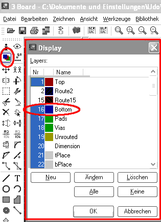

    PS: in Deinem Layout sind die Leiterbahnen ROT, das ist in Eagle die Standard-Einstellung für den Oberen Layer.
    Da du keine SMD's verbauen möchtest, sondern "normale" durchgesteckte Bauteile solltest du den Bottom-Layer (blau) verwenden.

    Edit2: häh außerdem stimmt spiegeln doch??? Wenn du es nicht gespiegelt ausdrucks hasse den Ausdruck auf der Folie und lesbar. Wenn dus spiegelst hast du den Aufdruck unter der Folie und lesbar (weißt du was ich meine???). Und das brauchst du doch! So ist der Druck zwischen Folie und Platine.

    überleg nochmal....
    genau,
    sicher?
    Doch nicht.
    Also doch Nicht spiegeln!
    keinen knoten in's hirn kriegen!
    Nicht wirr machen lassen.
    Hier sitzt die Gemenheit:
    Wenn in Eagle "spiegeln" nicht angehakt ist wird der Bottom-Layer eben doch gespiegelt ausgedruckt.
    So als wenn man durch die Platine hindurch sehen würde.
    Die Darstellung in Eagle ist immer von der Bauteilseite durch den Top-Layer, die zwischen Layer und auf den Bottom Layer.
    Wenn man also in Eagle spiegeln nicht anhakt wir dier Bottom Layer eben schon gespiegelt ausgedruckt (ganz einfach oder doch nicht?).
    Das verwirrt etwas.
