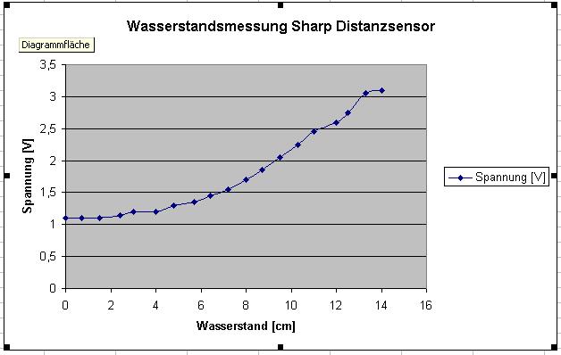

    Hallo Robotergemeinde!
    Sensoren liefern oft keine lineare Ausgangsgröße, die direkt propertional zur gemessenen Größe ist, wie beispielsweise die Distanzsensoren von Sharp.
    Daher ist es in den meisten Fällen notwendig, eine Messwerttabelle zu verwenden, um beispielsweise eine Ausgangsspannung in eine Distanz umzurechnen.

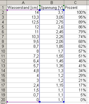

    D.h. es werden einige Messwerte experimentell erhoben:
    Entweder definiert man diese Werte als Array, oder noch schöner: man entwickelt eine Formel, am Besten mit Hilfe von Excel (Trendlinienfunktion).
    Dazu erzeugt man zuerst eine Graphik:

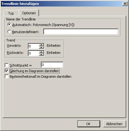

    Dann fügt man über das Menü "Diagramm\Trendlinien hinzufügen" eine geeignete Trendlinien hinzu. Bin kein Mathematiker, also das einfachste ist einfach ein paar Trendlinien ausprobieren, die am Besten in die Kurve reinpassen:
    Um die Formel zu ermitteln, muss man im Reiter die Option "Gleichung in Diagram anzeigen" auswählen:

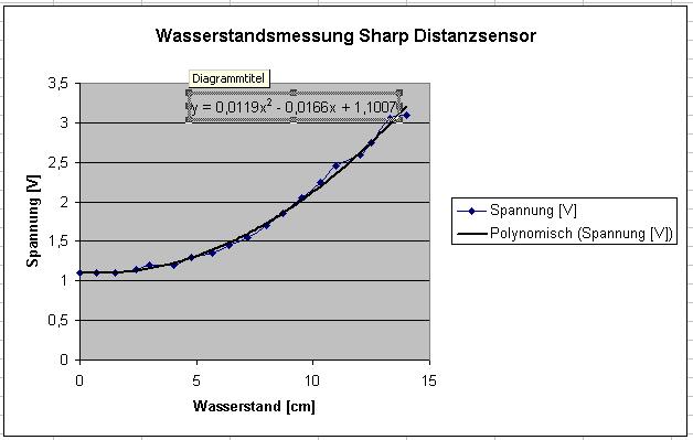

    Volia:
    Damit kann ich die Fomel einfach im Programm verwenden.
    In meinen Fall ist das zb:
    Wenn Spannung zwischen 3,1 und 1,05 V dann
    y = 0,0119x2 - 0,0166x + 1,1007
    Wenn die Werte nicht hinkommen, kann man mit den Konstanten spielen oder nur für Teilbereiche eigene Formeln entwicklen, je nach dem wie genau man die Werte braucht.
    Aber hier ging es ja fürs erste nur ums Prinzip!

    Wenn Du von einem Wasserstand ausgehend versuchst, die zugehörige Spannung auszurechnen wohl kaum. Das bringt Dir aber leider nicht viel... Du brauchst nämlich die Umkehrfunktion!!! Und dazu musst Du dann wohl doch Papier und Bleistift bewegen, bzw. Matlab fragen. Zumindest, wenn Du diese Funktion benutzen willst.
    Die UF ist übrigens nicht mehr so spaßig, wenn man halbwegs genaue Werte haben will und der µC auch noch was anderes machen soll, als Wurzelziehen...
    Das ist übrigens der Grund, warum man sich dann meistens doch für einen LookUpTable entscheidet, jedenfalls auf 8Bit Ebene.
