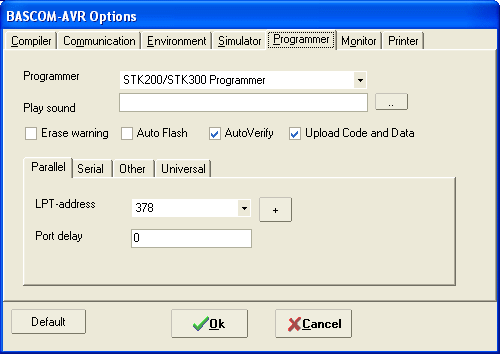

    Beim Übertragen eines Programmes zu meinem ATmega32 kommt bei mir immer folgende Fehlermeldung:
    Could not indentify chip with ID:000000
    Selected chip and target chip do not mach AT90S2313<>ATMEGA32
    Die Hardware habe ich mehrmals überprüft und auch die Einstellungen sind nach der Roboternetzwiki gemacht worden. Eine in einem anderem Thread empfohlene Neuinstallation brachte auch nichts.
    Woran könnte dieses Problem liegen?

    Das kann einige Ursachen haben.
    Windows version?
    Welcher Schaltplan genau?
    dieser Programmieradapter in Einstellungen auch ausgewählt?
    MFG
    30.10.2006
    Schwabmünchen (nahe Augsburg)
    285
    Also ich habe einen Windows XP.
    Der Schaltplan meines Experimentirboards ist der Standartplan der Roboternetzwiki, jedoch ohne Quarz.
    Der Programmieradapter ist ausgewählt.

    Dieser hier vllt? https://www.roboternetz.de/wissen/in...leicht_gemacht
    Also kein Programmieradapter für USB, sondern für die Druckerschnittstelle.
    Es möge mich jemand korrigieren, aber nach meinem Wissensstand ist es nicht möglich mit winXP ohne weiteres direkt auf den Druckerport zuzugreifen, was natürlich erklärt, das Bascom deinen chip nicht findet.

    vllt mal einen anderen ISP Adapter probieren? Ich schlage zum testen gern den SP12 vor: www.rowalt.de/mc/avr/progd.htm
    Schnell und einfach aufzubauen und Bascom kompatibel.

    Bist Du Dir sicher, dass die Belegung stimmt? Am besten µC aus der Fassung rausholen und mit einem Multimeter den Widerstand zw. den Pins an der Fassung und den entsprechenden Pins an dem ISP-Stecker nachmessen. Sollte überall 0 sein, ansonsten ist irgendwo keine Verbindung, kalte Lötstelle oder so. Wenn alle Leiterbahnen in Ordnung sind und es immer nocht nicht klappt dann ka. Liegt die Versorgungsspannung an? Sind die Fuses richtig(int. Quarz?)?
    Das es mit WinXP nicht gehen soll ist mir unbekannt, da ich selber XP hab und es problemlos funktioniert.

    Habe ich schon getan. In den meisten Fällen lag es daran, dass irgendetwas bei der Schaltung durcheinander gebracht wurde, bzw. die Einstellungen in Bascom nicht zu dem Programmieradapter passen.
    Ich habe jedoch die Schaltungen mehrmals überprüft und dennoch keinen Fehler gefunden.
    Zitat Zitat von Jon
    Wäre aber vielleicht mal ganz schön, wenn du, Rob.Anfänger, das nennst, was du schon mal ausprobiert hast.
    Also ich habe bis jetzt die Verbindungen und damit die Schaltungen kontrolliert und die Neuinstallation von Bascom versucht.

    Ja habe ich kontrolliert. Aber an die Fuses kommt man nicht ran: Readlb not found.

    Gibt es irgendeine Möglichkeit, zu überprüfen ob der Controller noch lebt? Ansonsten währe es natürlich schon eine Möglichkeit noch mal einen zu bestellen, da könnte ich dann gleich noch die richtigen Anschwingkondensatoren für das Quartz mitbestellen.
    Ab wieviel Volt laufen eigentlich der Adapter und der Controler? Mein Spannungsregler liefert aus irgendeinem Grund nur 4,9V und an den ICs kommen dann so ca. 4,2V an. Könnte das der Fehler sein?
