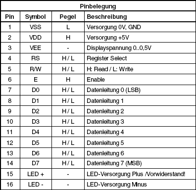

    Evtl. bringst du die Pins am LCD durcheinander:
    Schau's dir mal genau an:
    Bild gross anzeigen
    Von Links nach rechts:
    14-13-12-11-10-9-8-7-6-5-4-3-2-1 und dann 16-15
    Gruss

    Wie schnell und wodurch kann ein derartiges Display denn den Geist aufgeben?
    MfG Killer
  3. #33
    08.08.2004
    A, A
    62
    1.305
    MfG Killer
    sehr schnell wenn z.B. die Versorgung verpolt wird,
    oder wenn an einem Ausgang z.B. bei spez.Modulen welche eine neg. Spannung für z.B. den Displaykontrast liefern eine andere (pos.) Spannung einspeist,
    oder man sich sont irgendwie nicht an die Spezifikationen hält.
    Daher ist IMMER das "richtige" Datenblatt des Herst. heranzuziehen.
    Wenn man sich nicht daran hält, KANN es zerstört werden.
    Gruss

    Dann muss es kaputt sein. Ich habe die Schaltung unendlich mal überprüft, neu gebaut, verschiedene Übertragungsmöglichkeiten probiert, und die Programme ebenfalls unendlichmal neu programmiert (natürlich auf die Übertragungstechnik angepasst). Das einzige das MAL kommt, sind wild zuckende Striche, Punkte und Vierecke. Ich glaube das Display ist im A****!!! Bild
    MfG Killer
