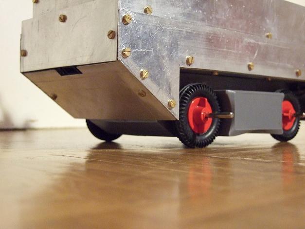

    ich habe mit IMADEIT jetzt das Problem, dass die Gummiketten fast kein Profil mehr haben. Bild
    Deswegen habe ich mir jetzt überlegt die Ketten raus zu bauen und Räder ein zu bauen. Vom Antrieb her würde es gehen, da ich vier Motoren verwende, jedes Rad würde also von einem Motor angetrieben.
    Aber ich finde keine Räder, die einen Durchmesser von maximal 4,75cm haben. Die breite sollte bei ca. 2,5cm sein.
    Weiß jemand, wo ich solche Räder herbekomme?
    Oder hat jemand eine Idee, wie ich größere Räder einbauen könnte? (Können auch "abstehen").
    Freue mich über jede Hilfe/Antwort!!

    Hast Du mal die Räder bei Fischer Technik durchgesehen?
    Das übliche Rad dort hat 46mm.

    Hab jetzt schon ein Rad gefunden. Hat genau 4,7cm Durchmesser! Bild
    Jetzt muss ich nur noch weitere Räder finden... Das kann etwas schwieriger werden.
    Hab jetzt die Fischer Technik Räder drauf, und er fährt jetzt deutlich leiser. Bild
    Demnächst wird es dann ein Video geben.
    Jetzt werde ich nur noch versuchen Räder zu finden, die größer sind, die ich dann auf die Achsen, die etwas länger sind als sie eigentlich sein müssten (ca. 2,5cm), aufstecken kann.
    Nochmal vielen Dank für deinen Tipp, Manf!!

    Freut mich, das ging ja schnell, hast Du die Räder schon da gehabt?
    Hab die Räder aus der Kiste mit den Fischer Technik Teilen von meinem Vater "geklaut".
    Hab jetzt schon mal ein paar Bilder gemacht:
    13.194
    Das passt ja prima, schade wenn die Räder nur in der Kiste gelegen hätten.
    Als nächstes muss man sich natürlich noch einmal die Kurvenfahrt ansehen.
    Mein Vater hat keine Zeit um damit zu bauen, ich bin da aber immer wieder mal dran.
    Wie das mit den Kurven ist weiß ich noch nicht. Mit zwei Motoren das an zu treiben klappt nicht wirklich. Die Kurven haben einen sehr großen Radius.
    Kann es sein, dass es mit vier Motoren besser geht?
