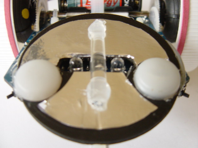

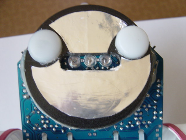

    Es ist schon erstaunlich, was man da noch alles rausholen kann. Ich habe nun den Effekt der reflektierenden Abdeckung getestet. Selber Aufbau und Akku, aber mit Alufolie als Reflektor:
    Bild hier   Bild hier
    Sehr beeindruckend finde ich das und die Bestätigung für HerrmannSWs Messungen.

    na aber hallo... das sind ja wohl sehr gute werte. alufolie ist also fein. was sind die weissen punkte auf dem ersten bild? so ne art möbelfüße? gleitet der asuro darauf?

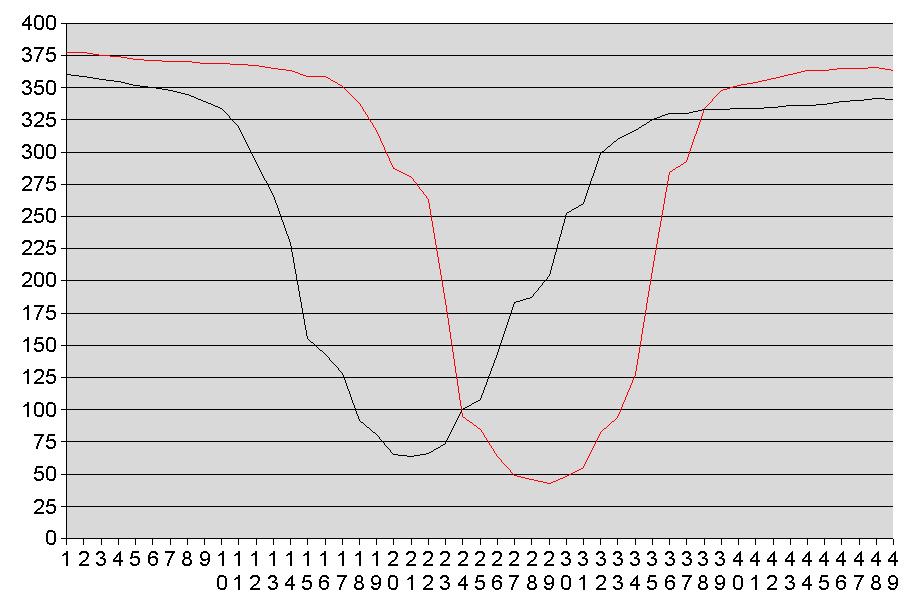

    Hallo Radbruch,
    bei der Messung wäre es aber sinnvoll, wenn die X-Achse die Einheit "mm" hätte. Dann könnte man wirklich sehen, wie groß der Fangbreich ist.

    Würden die werte noch besser wenn man jetzt noch eine Lupe drunter machen würde so wie bei einer optichen Maus???

    Ja, es sind Möbelgleiter, weil der TT-Ball beim Fugenfolgen immer in der Rille fuhr und den Regler austrickste.
    mm-Angaben kann ich nicht machen, weil der asuro ja aus eigener Kraft (MotorDir(FWD,RWD)) zirkelt und ich nicht weis, wann er welchen Wert speichert. Das alles erscheint mir auch etwas ungenau. Die Transistoren werden kreisförmig über die Linie geführt, der Radius zum Drehpunkt beträgt 7,5cm.
    Wenn ich als Schwelle fürs Erkennen 400 ansetze und die Stepps immer gleich groß sind, beginnt der Strich für den rechten Transistor bei 10 und endet bei 31, für den Linken beginnt er bei 17 und endet bei 38. Daraus ergibt sich ein Abstand der Transistoren von 7 Steps (17-10 bzw 38-31) und eine Breite der Linie von 21 Steps (31-10 bzw 38-17). Der (Mitte-)Bereich, in dem beide Transistoren die Linie erkennen, hat 14 Steps (31-17). Der "Fangbereich" wäre demnach 28 Steps (38-10).
    Da ich kein großer Mathematiker bin, beachte ich die Kreisbahn mal nicht und berechne die Stepgröße als gerade Bewegung. Von Links nach rechts verschiebt sich die Platine des asuros um 70 mm, also hat ein Step 70mm/50 = 1,4mm pro Step. Damit ergäbe sich für den Fangbereich 28*1,4mm = 39,2mm.

    Ok, letzter Test für heute:
    Bild hier   Bild hier   Bild hier
    Die "Linse" ist ein halbrundes 5mm-Plexglas (Reststück von meinen IR-Abstandsmessversuchen) und bringt so keine Verbesserung.

    jetzt habe ich auch mal die Messkurven erstellt, um zu zeigen, was ich unter Vollausschlag verstehe.

    Und hier das Diagramm der Summe und Differenz der Meßwerte des linken und rechten Fototransistors bei IR-FrontLED:
    Die Asymmetrie der Differenzen kann ich nicht direkt erklären (unterschiedliche Anbringung der Fototransistoren?), aber der Wertebereich von 500 bis über 1950 ist doch Klasse, oder?

    Werte klasse - Asymetrie der Werte vermutlich wegen Rad als Drehpunkt ergibt unterschiedliche Radien der Transistorwege - wenn man weis, auf welcher Seite die Linie verlassen wurde kann man sie auch wiederfinden.
