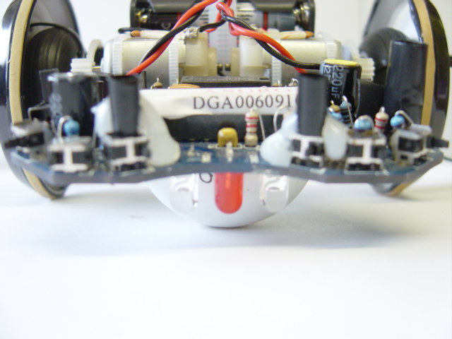

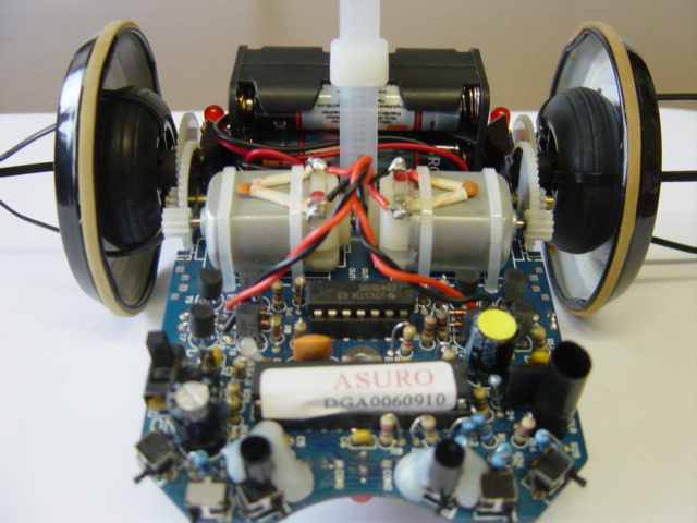

"Kollisionstaster" sind was für Weicheier. *fechgrins*

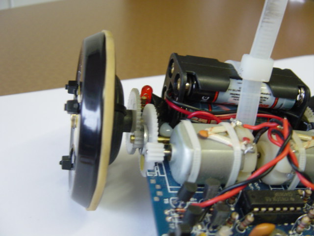

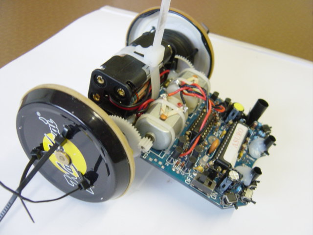

Nein, im Ernst, die Taster sind vollkommen ungeeignet um eine Kollision zu verhindern. Der Schalthub ist viel zu klein. Bis der asuro merkt (und vor allem, bis er reagiert), dass der Taster gedrückt ist, ist dieser schon lange am Anschlag. Und damit knallt der asuro quasi ungebremst in das Hindernis.
Das "Kit" ist nur dazu gedacht, den asuro auf Geschwindigkeit zu bringen. Kollisionen sollten dabei möglichst verhindert werden. Bevor ich meinen asuro auf die Liniensuchstrecke schicke, die ich erst noch bauen muss, verpasse ich ihm noch eine IR-Abstandsmessung als Notbremse.

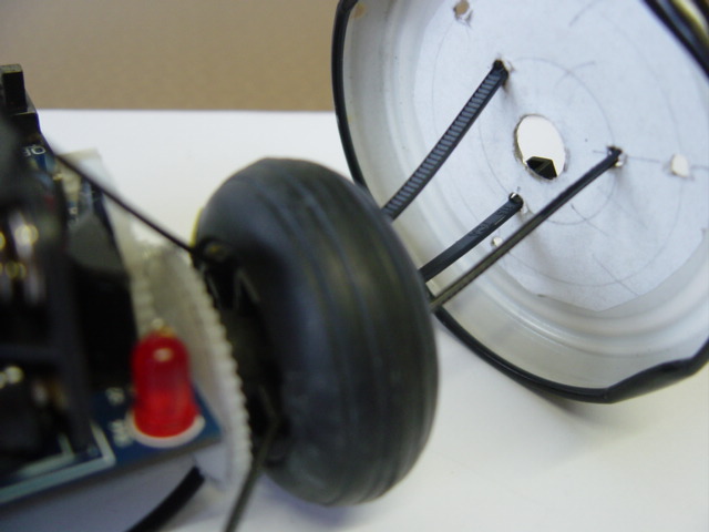

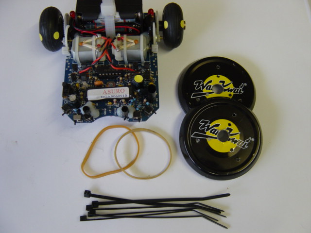

Übrigens hat man mit ein paar Schnitten mit dem Seitenschneider und ein bisschen Ziehen am TT-Ball wieder einen jungfräulichen asuro. Das macht mir grad besonders Spass, weil ich noch nicht so richtig weis, welche Roboter-Disziplin mich besonders reizt. Heute liniensuchende Rennsemmel, morgen mausgesteuerter Nikolaushauszeichner und übermorgen wasweisichwas.
