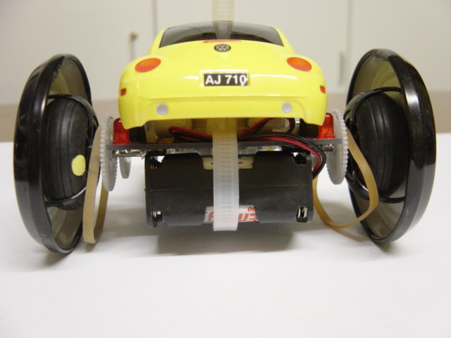

    Auf einem Holzstück die Deckelmitten von innen ankörnen und mit ca. 2mm-Bohrer durchbohren. Dann den Bohrer mit dem Schaft in das Bohrloch im Holz stecken und das Rad mit der Außenseite voran auf den Bohrer stecken. Zuvor innen die Stelle markieren, die später "oben" sein soll. Die Klebeschablonen auch in der Mitte ankörnen und, mit abgezogenen Schutzpapier, auch auf den Bohrer auffädeln. Schablone genau mittig, mit der Geraden Richtung "oben"-Markierung innen in den Deckel kleben.
    Jetzt alle Löcher ankörnen (sechs pro Deckel) und Löcher bohren, die so groß sind, dass die Kabelbinder gut durchpassen. Dann Mitte mit ca. 8,5mm bohren, etwas Luft hilft beim späteren zentrieren der Deckel auf dem asuro-Rad.
    Das 8,5er Loch mit Feile rund feilen und alle Löcher entgraten. Dann die Kabelbinder einführen und die Deckel an den Rädern befestigen. Vor dem zuziehen der Kabelbinder die Deckel genau auf dem Rad ausrichten! Das Rad sollte vom asuro noch aus eigener Kraft gedreht werden können, also mit wenig Power in der Hand mal drehen lassen vor dem entgültigen fixieren.
    Bild     Bild     Bild     Bild     Bild
    Wenn alles passt, Kabelbinder abzwicken und Gummi drauf. Fertig.
    Am besten fertigt man erst einen Probedeckel an! Mit etwas Fummelei kann man die Binder narürlich auch im Radinnern schließen. Aber Vorsicht, die Achse der ersten Getriebestufe ist da gefährlich nahe.
    Trotz der großen 66mm-Räder(orginal sind 38mm) und durch das Kippen vorverlegtem Schwerpunkt hebt mein asuro mit halbleeren Akkus beim Beschleunigen nach vorne noch ab! Vermutlich ist das Maximum noch nicht erreicht. Noch größere Räder würden sogar noch Platz für ein zweites Akkupack unter der Platine bieten. Drehzahl- und Drehrichtungsänderungen sollten nun aber möglichst sanft gefahren werden um die Getriebe zu schonen.

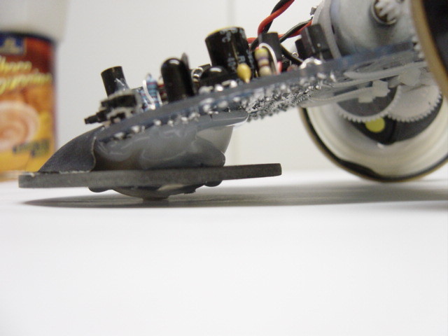

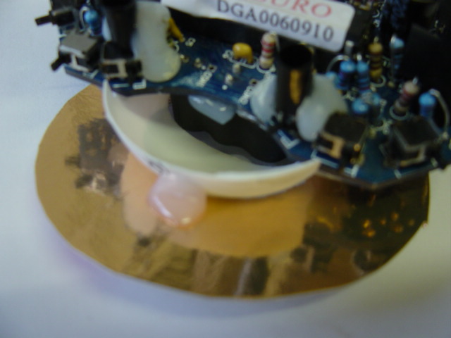

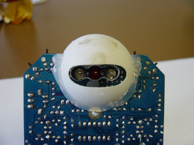

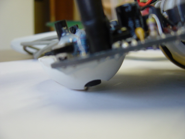

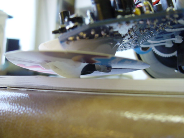

    Um das Thema vorerst mal abzuschliesen, hier noch der fehlende Ball/Spoiler:
    Weitere Bilder wie immer in meiner Gallerie
    Ein Ball aus einem Deo-Roller wäre eventuell eine bessere Wahl.

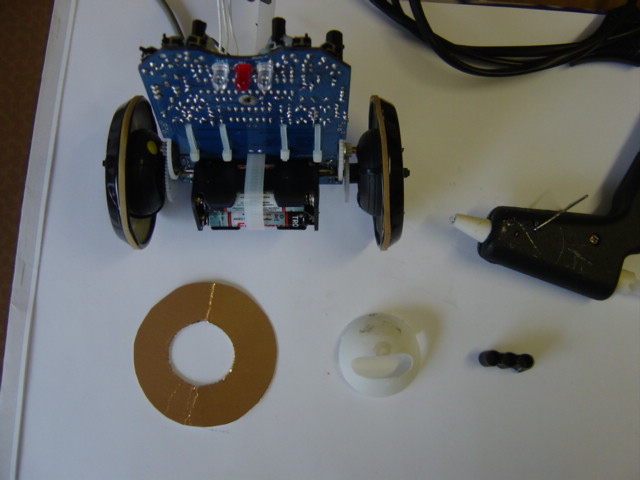

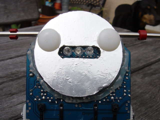

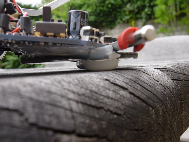

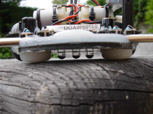

    Hihi, und noch eine kleine Modifikation
    Bild     Bild     Bild
    [Edit] Bilder aktuallisiert
    Jetzt kannst du aber die Kollisionstaster nicht mehr verwenden, oder?
    12.06.2005
    Südwestdeutschland
    1.190
    Die ware für den Zweck der Kollisonsdetektion ohnehin unbrauchbar.
