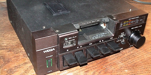

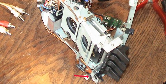

    WEGA C210 lebt wieder
    Mein mehr als 30 Jahre altes Kassettentapedeck hatte einen Wackelkontakt, der sich aber nicht so recht verfolgen ließ, weil die Antriebsriemen ausgeleiert waren. Das Gerät war in halb zerlegtem Zustand seit *ich weiß nicht mehr wann* eingemottet und von Zeit zu Zeit habe ich versucht Antriebsriemen zu bekommen. Mittlerweile fing der Flachriemen für den Capstan an sich aufzulösen und fast an zu tropfen. Zum Glück habe ich jetzt gerade noch einen Satz mit vier Riemen über ebay genau für dieses Gerät bekommen, eingebaut (rote Pfeile in den Fotos) und den Wackelkontakt auch erlegt: Kalte Lötstelle am Eingangswahlschalter.
    Eine Fummelarbeit in dem gedrängt gebauten Gerät. Draht war auch noch abgerissen, aber es gibt für die alten Geräte lobenswerterweise tolle Serviceanleitungen mit Kabelfarben, Montageschaltplan und Stromlauf, usw.
    Jetzt läuft es wieder und ist besser als am ersten Tag - gefühlt Bild   Und wenn es nicht mit Blitzlicht auf einem Foto abgebildet ist, sieht es auch noch recht ansehnlich aus Bild   trotz Ersatzschrauben aus der Grabbelkiste für die, im Laufe der Zeit verloren gegangenen Original WEGA Schrauben.
