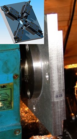

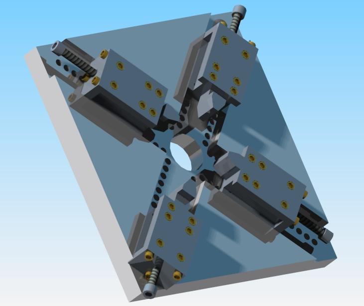

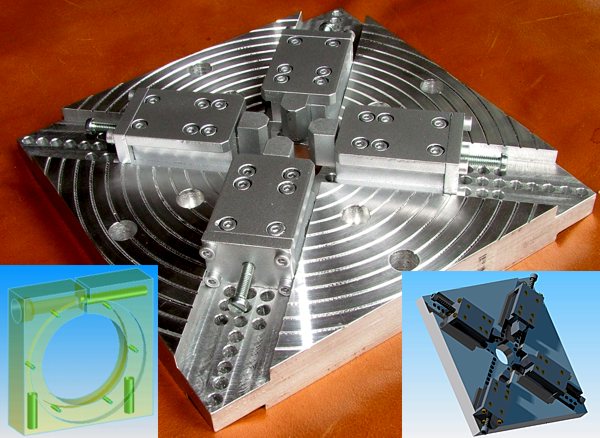

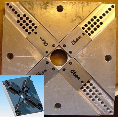

    Dezentral spannende Planscheibe "für Arme"...
    heute habei ich auch mal einen Erfolg zu vermelden.
    Meine dezentral spannende Planscheibe "für Arme" ist fertig.
    Eine zu kaufen kann ich mir im Moment nicht leisten (ca. 150 Euris) Bild
    Also: eine bauen (ca. 12 Euris / Material) \ Bild  /

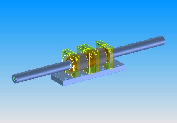

    Ich benötige die Scheibe, um für die X-Achsen-Lagerung meines "Langzeitprojektes" - CNC-Fräse) die Spannblöcke der Linearkugellager zu fertigen. Die Spannbohrung ist aus der Mitte des Teiles.

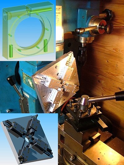

    Die geplante Lagerung
    Der geplante Lagerbock
    Die geplante Planscheibe

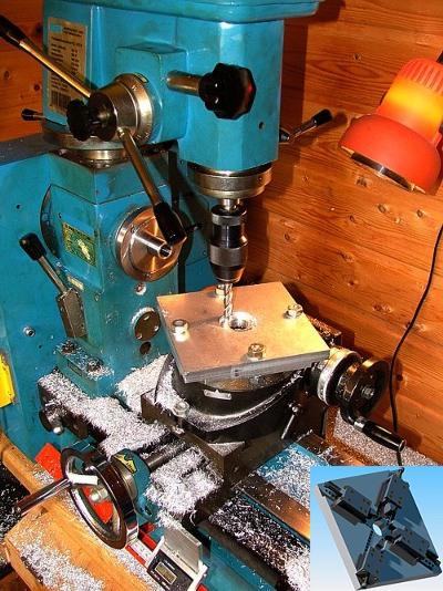

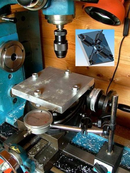

    Eine Aluplatte (ca. 170x170x20) hatte ich noch.
    Die Platte wird auf dem Rundtisch ausgerichtet. Die Außenkontur wird gefräst.
    Die Führungsnuten sind gefräst.
    Einmal umspannen und neu ausrichten

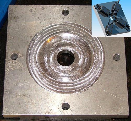

    Der Lagersitz zur Drehmaschinenspindel wird gefräst (war ne wilde Kurbelei!)
    Lagersitz fertig
    So sieht es an der Maschine aus (von vorne)
    und von hinten

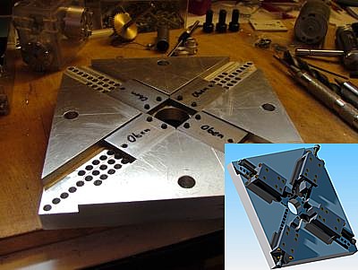

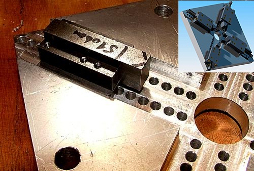

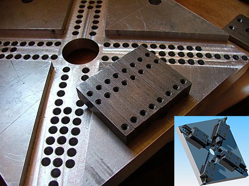

    Die Aufnahme für den Spannblock (Flachführung)
    nochmal von oben. Die Befestigunsbohrungen sind gut zu sehen. Damit wird der Spannblock "grob" justiert und befestigt.
    Die Seitenteile der Spannblöcke
    Die Seitenführungen sind verschraubt - das Spannteil ist eingelegt und muß nur noch auf die Höhe gefräst werden.
    Die Führungsblöcke sind fertig
    Ende mit dezentral spannender Planscheibe "für Arme"! Bild
    Gruß, Klingon77

    nähere Infos zur Entstehung der Planscheibe auf meiner HP
    (nochmals Dank an Aku!): \ Bild  /
    http://klingon77.roboterbastler.de/
    oder direkt:
    http://klingon77.roboterbastler.de/P...anscheibe.html

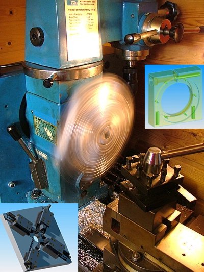

    noch zwei Bilder von der Scheibe an der Maschine...
    Drehzahl so um die 1250/min

    Das sieht ja richtig richtig richtig professionell aus \ Bild  /
    19.11.2005
    4.533
    Das schöne daran ist, wenn der Klingon das macht dann sieht es danach auch aus wie auf dem CAD. Bei mir wird immer alles krum und schief.
    Aber mal was anderes, wozu braucht man das Ding nochmal genau ausser um in der Mitte etwas einspannen zu können?

    Damit kannst du alle möglichen Formen einspannen Bild
