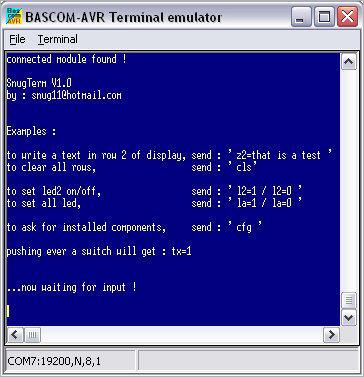

    Nach sehr langer Zeit ist nun mein SnugTerm fertig - eine kleine Schaltung mit Display, Taster und LED`s, die über die serielle Schnittstelle eines PC´s angesprochen werden kann.
    Aufbau :
    im Terminalprogramm :
    Basis ist ein Atmega8 in Grundschaltung mit MAX232 als Schnittstellenwandler :

    Nun möchte auch ich, als 2tes Mitglied und "Hilfsarbeiter" von Andree-Hb ( Bild   ) mich zu Wort melden.
    Wie erwähnt kann die Schaltung über die serielle Schnittstelle eines PC's angesprochen werden. Zu diesem Anlass steckten wir 2 unsere Köpfe zusammen und haben eine kleine Anwendung dafür erstellt. Die Anwendung verbindet Hardware mit dem Programm Winamp. Informationen werden auf dem LCD ausgegeben und Taster veranlassen diverse Aktionen.
    Hier kann SnugTerm herunter geladen werden.
    Genauere Infons gibts auf unserer kleinen Projekthomepage SnugTerm in der jeweiligen Rubirk und natürlich auch auf Andree's Homepage (Link siehe oben).
    So wie es bei (fast) jedem Programm ist, gibt es Fehler.. es wurden auch schon welche gefunden:
    - cfg wird nicht immer von der Anwendung erkannt und es wird die Standartconfig (4 Taster, 4 Zeilen, 2 Leds) angenommen
    - Wenn AVR keinen Text anzeigt hilft ein gelegentlicher Neustart des Avr's

    Mal zu meinem Teil,
    solang das Programm rennt und die Schnittstelle richtig konfiguriert ist, werden die Tasten drücke auch im minimierten Zustand erkannt.
