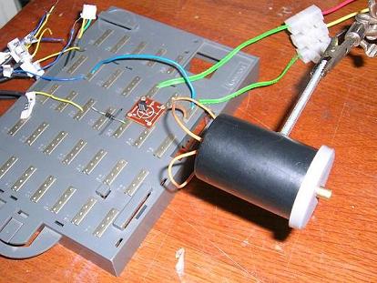

    Ja, das ist in etwa schon das was ich mir vorstelle.
    Der Vorteil dieser Schaltung ist, das ich alles digital regeln könnte.
    Heute hab ich einfach mal einen vorhandenen Laserpointer zerlegt, zwei Kabel dran gelötet und in ne Filmdose gepackt.
    Über nen Transistor hab ich dann vom PC aus den Laser moduliert, aber natürlich auch den Diodentreiber...
    Bei der rechten Schaltung geht der Laser nie ganz aus.
    Es funktioniert, aber hohe Datenraten wird man damit nicht bekommen.
    Darum werde ich mir deinen Vorschlag mal genauer anschaun.
    MfG Xtreme
    13.192
    Die Modulation durch den Treiber hindurch ist sicher problematisch.
    Ich habe beispielsweise einmal (eigentlich zweimal) ausprobiert ein als fertigen Baustein erhältliches geregeltes Lasermodul mit einer in der optischen Achse vibrierenden Linse zu kombinieren, um aus dem reflektierten und ausgespiegelten Strahl die Fokusposition der Linse zu erhalten, um damit dann ein Oberflächenprofil zu bestimmen.
    Es geht zeitweise, nur es wurde auch Licht mit der Vibrationsfrequenz in den Laser zurückgekoppelt, die Regelung ist trotz konstanter Versorgungsspannung ausgestiegen und hat den Laser abgebrannt. Es waren nur Module um 10€, aber eben auch ein Erfahrungsgewinn.
