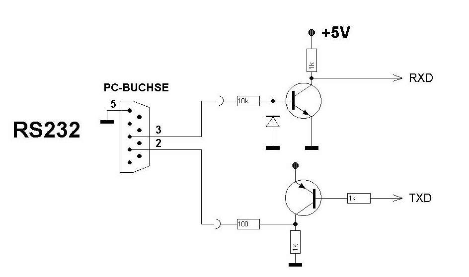

    29.11.2006
    Geislingen a. d. Steige
    344
    Nein nicht direkt im album bereich gibts einen schaltplan mit ein paar transitoren.
    https://www.roboternetz.de/phpBB2/al...?pic_id=899Das müste funktionieren ich habs aber noch nicht getestet

    25.03.2006
    Darmstadt
    522
    um den Controller an den PC anzuschliessen braucht man einfach nur jewails einen Inverter dazwischen, mit dem 5V-TTL-Pegel kommt der PC problemlos zurecht. Die schaltung mit den Transistoren ist eine gute und einfache Lösung, ich benutz sie selber ständig. Klappt wunderbar. Bei der oberigen Schaltung verstehe ich aber nicht, wofür die Diode da ist.
    MfG Mark
    19.01.2006
    Mönchengladbach
    544
    Die Diode verhindert, daß bei den -12V von der PC-Schnittstelle der PN-Übergang vom Transistor abraucht... die halten die relativ große negative Spannung meistens nicht aus.
