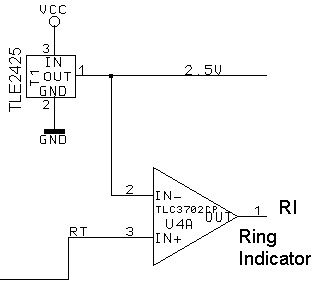

    Ich benötige eine Schaltung, die die ca.8V(wechselspannung) des Anrufes in ein 5 Volt Signal für den Controller umwandelt. Auf der Telefondose sind 33,5Volt(Gleichspannung) durchgängig, wenn ein Anruf kommt sind auf meinem Multimeter 40V Gleichspannung zu sehen oder es sind 9Volt Wechselspannung. Ich denke mal, dass auf Wechselspannung umgestellt wird.
    Wie kann ich nun das als Signal für meinen Controller verwenden. Ich habe noch 5V und 12V Relais wäre schön wenn ich die irgendwie nehmen könnte.
    Kann ich auch den Controller (AVR 90S2313) mit Strom darüber versorgen? Es sind ja 33 Volt da nur werden die beim Anruf unterbrochen. Ein 5V IC habe ich auch.
    Vielen Dank im Vorraus!!

    bei analogen Telefonanschlüssen kannst du das
    am einfachsten mit Optokopplern realisieren.

    Ein Optokoppler ist eine Leuchtdiode (LED) mit einem Phototransistor. Beides ist zusammen in einem DIP-Gehäuse lichtdicht eingebaut (mit Kunststoff vergossen).
    Die Stromversorgung solltest du möglichst nicht aus dem Telefonnetz entnehmen. Wenn du bei aufgelegtem Hörer Strom aus dem Telefonnetz entnimmst, könnte das von der Vermittlungsstelle so verstanden werden, als ob der Hörer abgenommen ist. Schlimmstenfalls spricht in der Vermittlungsstelle eine Schutzschaltung schaltet den Anschluß erst mal ab.
    Bei dieser Schaltung (Ruferkennung, Anruferkennung) hast du eine galvanische Trennung zwichen deinem Mikrocontroller und dem Telefonanschluß durch den Optokoppler. Da kann nix passieren.
    Miniaturansichten angehängter Grafiken Miniaturansichten angehängter Grafiken ruferkennung.gif
    Jo, danke das sieht gut aus.
    Sorry, dass ich nicht gesagt habe was ich eigentlich bauen will.
    Ich möchte das Garagentor von außen auch ohne fernbedienung(Batterie leer)aufmachen können. Deshalb habe ich mir gedacht, dass ich eine von den freien Telefonnummern im Haus, die sowieso nicht genutzt werden, als Garagentoröffner benutze. Ich lass es halt 10 mal klingeln als "Code" oder 3mal hinternander anrufen.
