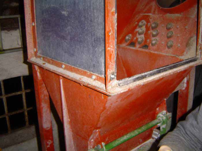

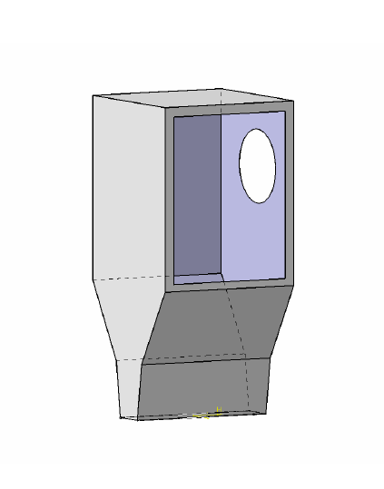

    ok, ich habe mal ein paar Bilder vorbereitet.
    zeigt ein Foto vom Trichter. Oben rechts ist der Einlass fürs Produkt, welches unten in den Trichter fällt.
    hier ne Skizze, damit die Proportionen vielleicht besser zu sehen sind.
    Das Material kommt immer als Korn hinein, also als Granulat oder so annehmen.
