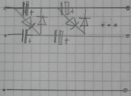

    wie kann ich diese spannung verdreifachen
    hi all
    was muss ich den an diesem schaltplan ändern damit nicht da 2fache sondern das 3fache an ausgangsspannung rauskommt
    b.z.w wie muss ich das schalten mit nem dritten elko

    Da Prinzip müßte hier ganz gut erläutert sein.
    http://www.jogis-roehrenbude.de/Bast...le/Kaskade.htm - 7k

    irgend wie kapiere ich das nicht
    auch nach dem prinzip bin ich nicht schlauer geworden wie das für die dreifache spannung schaltet

    habs schon jetzt funktionierts

    Hi leon20,
    Ich hab den Schaltplan mit der Kaskade und so schon aufgezeichnert, aber das Bild ist zu groß. Ich guck ma, wie ich's hier reinkriege...
    Am besten wär's, wenn ich's dir e-maile.

    Hab ich schon probiert... Ist aber 370kb groß... Vielleicht funtzts, wenn ich nur die Kaskade fotographiere... Ich probier's mal.

    Für die SChaltung brauchst du nur den Taktgeberteil, sprich: Nur den TDA2003, die Wiederstände und die kleinen Kondensatoren.
    Wenn die Kaskade nicht so dolle funtzt: einfach +(oberste leitung) und Takt) mittlere leitung) vertauschen. Die unterste leitung ist masse.
    Wo du abgreifst kannst du selbst entscheiden. Einfach mal zwischen Masse und ein paar Kaskadenleitungen das Potential messen und das Höhste als ausgang nehmen.
