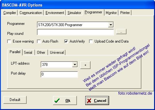

    Wie stelle ich Bascom ein damit es funktioniert ??
    Kann mir jemand sagen, wie ich Bascom einstellen muss, damit ich die Programme auf meinen ATMega 32 übertragen kann ?!??!
    Ich benutze den zweiten ISP adapter auf dieser Seite : http://rumil.de/hardware/avrisp.html
    Vielen Dank schon mal !!

    Du musst in den Optionen in die Karteikarte Programmer.
    Dann bei Programmer auf STK200/STK300
    Dann in Compiler -> Chip und den ATMEGA32 auswählen
    Dann in Compiler -> Communication und die Quarzfrequenz einstellen

    Bei chip gibts aber nciht ATMega 32 ?!?? Da gibts nur M32 is des der richtige ?
    Soll ich bei quarzfrecenz den äuseren Takt oder den Innneren einstellen ?

    Ja M32 ist der richtige aber ich würde das so machen, das du am anfang deines Programms das schreibst:
    $regfile="m32def.dat" 'für den chip
    $crystal=4000000 'für einen externen 4 MHz Quarz

    Ja M32 ist Mega32 - korrekt.
    Hier nochmal die Programmer Einstellungen:

    hmmm ok soweit hab ich alles eingestellt, aber es geht immer ncoh nicht ...
    Wenn ich den Buffer ins flash rom reinladen will dann bringt er den Fehler : DIfference at 0000 weis jemand was des is ???
    Wie kann ich eine LED schalten, damit sie mir die Aktivität des ISP adapters anzeigt ?!?! So als kontrolle....
    Und noch ein Frage ( hoffe ihr lacht nicht, aber ich bin halt n noob ) Wie kann ich des Programm dann starten wenns mal drin is ? Bild
    Hast du sicherlich noch irgendwo Schaltungsfehler, im Adapter oder auf dem Board. Ich würde mir am Anfang immer fertigen ISP-Adapter kaufen, die kosten keine 15 Euro.
