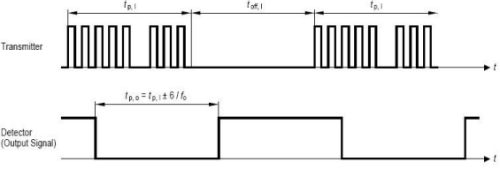

    bei dieser Messung muss man noch beachten, dass nach Einstellen der neuen Puls-Pausen-Zeit der SFH5110 vier (bei älteren Sensoren sechs) Pulse braucht, bis sein Signal gültig ist. Das steht bei dem auch in der Doku:
    ................. Bild
    Die ganze Geschichte habe ich hier ziemlich ausgebreitet.
