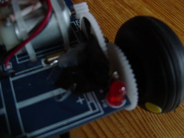

    Das Problem mit dem axialen Spiel der ODO-Scheiben und den daraus resultierenden Fehlauslesungen der Werte habe ich folgendermaßen in den Griff bekommen:
    Z.B. Conrad hat sog. Wellensicherungsringe (Bestellnr. 237531-00), die sich wunderbar seitlich außen auf die Achse pfriemeln lassen und so das seitliche Spiel minimieren. Kann ich nur empfehlen.
    Die Ringe kann man stufenlos (es gibt ja keine Wellennut) auf der 3 mm Achse verschieben.
    Aber Achtung: Vorsicht, wenn Ihr die Ringe montiert, nicht dass Ihr mit der Zange die Kunststoffzahnräder zerstört...
    Hans.
    P.S.: Ich habe das zwar schon in einer Antwort zu einem anderen Thema beschrieben, wollte diese m.A. nach wichtige Erkenntnis in ein separates Thema ziehen

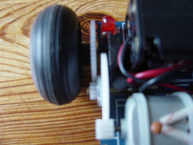

    Das axiale Spiel des Zwischenzahnrads habe ich so beseitigt:
    Bild     Bild
    (Anklicken zum Vergrößern)

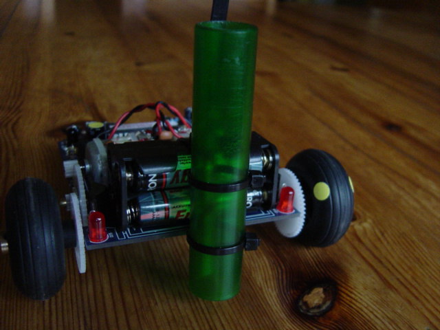

    Die Zahnräder sollten etwas Spiel behalten sonst klemmt der Antrieb. Die Abdeckung für die Odo-Sensoren habe ich aus dem Kunststoffeinsatz einer Pralinenschachtel ausgeschnitten, der Stifthalter ist ein Stück Aquarium-Rohr:

    Fixiert werden die U-Scheiben durch das große, äußere Zahnrad auf dem das Rad sitzt. Auf dem Bild in der Mitte von rechts nach links:
    Großes Zahnrad 1. Getriebestufe, auf dem kleinen Ritzel die U-Scheibe und links davon das große Ritzel der 2. Getriebestufe.
    Noch ein kleiner Tipp zur Montage der Räder und Einstellung des axialen Spiels der Räder:
    Ich nehme ein Blatt Papier, falte es zweimal und stecke dann eine Ecke davon zwischen das Rad und den Klemmblock. Dann drücke ich leicht den Klemmblock, das Papier und das Rad mit Ritzel gegen die Platine und schraube den Klemmblock fest. Nach dem Entfernen des Papiers entsteht ein axiales Spiel in der Dicke der Papierecke.

    wenn ich das richtig sehe sitzt also die u-scheibe auf den zähnen des odo-rades?

    Genau, die U-Scheibe sitzt auf dem kleinen Zahnrad der Odo-Scheibe.
