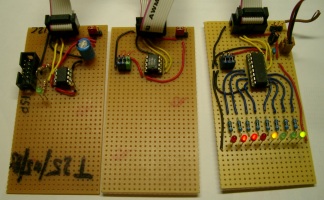

    Meine Testumgebung:
    Master : Tiny2313, oder Tiny45
    Slaves : DS1621 Tempsensor, PCF8574 um den Wert an LEDs auszugeben.
    hier noch ein Bildchen mit der Tiny45 Umgebung:
    Click zum vergrössern
    Auf den ersten 7 LEDs des PCF wird der Temperaturwert angegeben, die 8. LED, ganz rechts, gibt die 0.5 Grad an.
