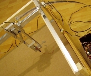

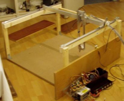

    Boooaaah, über 5 Stunden EXTREME-BASTLING!!!!
    Ich guck mal, ob ich n paar Bilder machen kann, und über den PC von meiner Ma hochladen kann.....
    Jetzt erstma ET zockn, bis ich Photos machn kann...
    Ich editier das Bild dann heut Abend noch rein, wenns geht
    EDIT: So, geht doch:
    Bild     Es kommt noch was.... irgendwann heute oder morgen.... vielleicht... unter Umständen... xD
    Nommal n EDIT:
    So, jetzt bin ich fix und fertig... Pffft, heiß hier..............
    Gruß, AlKi

    uuuuuh..
    biste sauer wenn ich sage "das sieht aber wackelig aus" ?
    einfaches kräfte-erfühlen (ohne kaputtmachen bitte):
    Spann den Fräser in ne bohrmaschine und fräße von hand seitlich in hartholz.. da merkste erstmal was das abkönnen muß wenns nachher auch noch metall ist.. und vibrieren solltes auch nicht...
    verstreben, und an den (3?) offenen seiten am besten komplett mit 3mm alublech oder dick holz oder sowas abdeckeln..
    GrußundTschüß \/

    01.03.2007
    Kornwestheim (kWh)
    1.118
    Jap, (bezieht sich nicht auf das "Biste sauer...?") da kommen noch alte Regalbretter hin, wie an der einen Seite schon eins dran ist. Is aber wirklich nicht sooo wacklig wies aussieht.
    Ich hab auch noch ne 3m-Dachlatte, die zersägt wird, und dann zum Verstreben dienen wird.
    Ach ja, metall fräsen will ich damit (noch) nicht....
