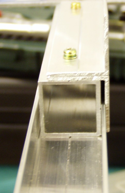

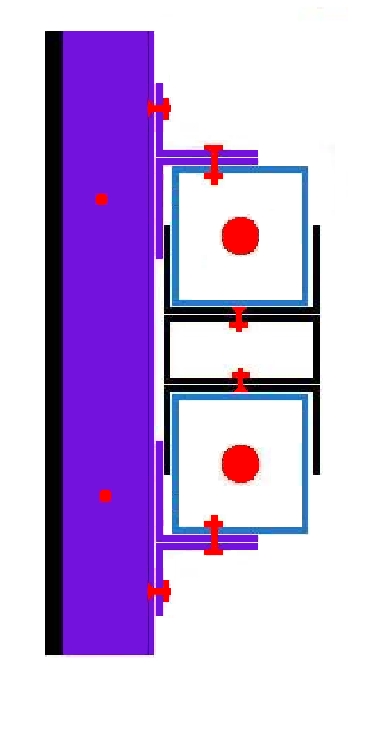

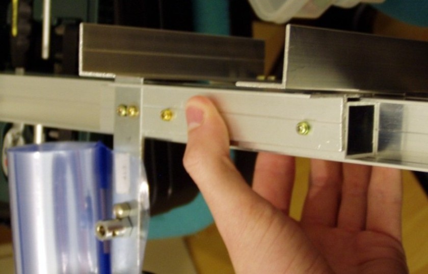

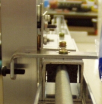

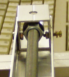

    Hoi, ich bin einfach mal so frech, und wärm den Thread wieder auf.
    ich bau mir grad au ne CNC-Fräse mit kaum geld aus einfachen Baumarkt-Profilen. die werden extra passend zueinander hergestellt und es gibt sie in quadratischen, rechteckigen, runden, 2 versch. U-, 2 versch.L- , H- und T-förmigen Ausführungen. die profile gibts in meterware zw. 1,50 und 5Euronen das Stück.
    sie ham ein Spiel von lt. hersteller glaub ~0,75mm, das sollte sich aber durch verspannen und ein paar zwischenstücke zu ner genauigkeit von n paar 10tel mm bringen lassen.
    Ich kann auch mal nach dem hersteller guckn, ich muss hier irgendwo nen katalog rumliegen haben....
    Als spindeln nehme ich M8 gewindestangen (M6 hätte es wohl auch getan... Bild   )
    Ich hab noch n paar alte Schrittmotoren rumliegen, ob die aber die benötigte leistung bringen, weiß ich noch nicht.
    Zur ansteuerung hab ich mir schon L297er von pollin geholt, der is dort mehr als 3Xbilliger als beim C. da ich unipolare Schrittmotoren hab, werd ich die einfach mit jeh 4 transistoren ansteuern. da hab ich mir welche die bis zu 1A aushalten gekauft, das wird aber wohl zu wenig sein.... EDIT: nö, reicht!
    um meinen lpt-port zu schützen, wird alles mit Optokopplern vom lpt-Anschluss getrennt.
    Die Stromversorgung will ich mit nem alten PC-Netzteil realisieren, bei 5V so um die 16A glaub, und bei 12V 4,irgendwas A ziehbar => GENUG. testen werd ich die schaltung aber besser nicht an dem 16A-ausgang, sondern eher am -5V-Ausgang mit 0,irgendwas A und LEDs mit Vorwiderständen an die ausgänge der L297er...
    als software nutz ich dann wahrscheinlich DeskNC, DeskEngrave, TurboCNC oder sowas, zum Platinenfräsen eignet sich anscheinend easytrax (alles Freeware (glaub ich zumindest), hab ich mir auch schon runtergeladen)

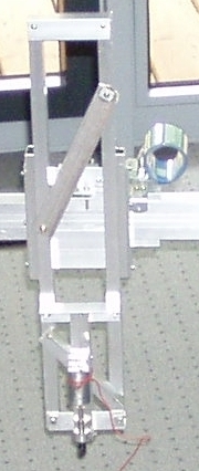

    ja, ich hab heut wieder Gebastelt, die Führung der Y-Achse is eig. fertig, ich hab da nur ein problem mit den profilen grad. Die L-Profile haben nicht immer 100% 90Grad. und jetzt verkantet sich mein schöner SChlitten, wenn ich die teile zusammenschraub.... ich mach nämlich immer 2 schlitten gegenüber/ übereinander (bis auf dei seitlichen schlitten, da is die gefahr net soo groß, dass es die auss der führung hebt.
    ich kann auch n paar Zeichnungen posten, wenn ich rausbekomm, wie man die besch.... Paint-bilder komprimiert.... sonst sind se halt kleiner, sollte aber trotzdem gehen.
    bisheriges material werd ich mal gleich posten, der zettel liegt im keller, und da is jetzt eh zu kalt zum basteln...

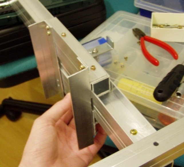

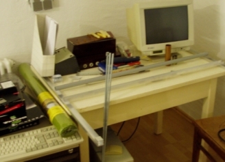

    [shadow=#090000:75522caddb] Material: [/shadow:75522caddb]
    Mechanik:
    5 X halbhohes U-Profil 15,5X27,5X1,5mm (die Führungen)
    1 X Quadratprofil 23,5X1,5mm (in jeh 150mm lange stücke als Schlitten gesägt + als ca. 30mm lange Stücke als Abschlüsse auf die U-Profil-Schienen geschraubt)
    1 X Rechteckprofil 15,5X27,5X1,5mm (um die Y-Achse/das Portal zu versteifen)
    4 X M8 Gewindestangen
    alles 1m lange "Rohlinge"
    Als Schrauben hab ich M3er Schrauben genommen, da ich die grade rumliegen hatte (alte CD-Laufwerke u. Ä. mal zerlegt), und da ich nen 2,5mm HSS-Bohrer habe (kann man n M3er Gewinde reinschneiden), aber keinen passenden um andere metrische Gewinde reinzuschneiden.
    EDIT: Kann mittlerweile auch M4er Gewinde schneiden, da ich mir noch nen 3,3mm Cobaltbohrer gekauft hab *Cobalt rulez*
    2 X 10er-Pack M3er Muttern (die mit Sicherungsgummi drinne wären wohl besser gewesen, wird sich wohl alles bei Vibration/Bewegung lockern.... Bild   EDIT: dem ist irgendwie noch nicht so, mal schaun, was in Zukunft rauskommt ERGEBNIS: nur bei der Frässpindelbefestigung hat sichs mal gelößt, mit nem Sicherungsring hält es aber.)
    2 X 6er-Pack M8er Muttern (um die Gewindestangen im Lager zu halten, und um die Schlitten antreiben zu können, OHNE Sicherungsgummi)
    2 X 2er Pack lange M8-Muttern als starre Verbindungsstücke von der Spindel zum Schrittmotor. Von Hand auf Schrittmotorritzeldurchmesser aufgebohrt, seitlich angebohrt, Gewinde reingeschnitten für ne Madenschraube zum fixieren der Mutter am Ritzel. (wird vermutlich noch ausgetauscht gegen was nicht so steifes)
    1 X Kartusche Multifunktionsschmierfett (4,63Euro, aber dafür gleich n halbes Kilo, oder so)
    Grundgerüst:
    1X1m Pressspanplatte mit 22mm Dicke als Grundplatte (die ist relativ biegsam. mist.)
    n paar Balken und Bretter/Platten (Regalböden) zum Hochbocken/Versteifen oder die Führungsschienen (U-Profile) drauf zu montieren
    Und ein Haufen Holzschrauben, mit n Paar Senkkopfschrauben sind die seitlichen Profile auf das Grundgerüst geschraubt (hab davor natürlich extrem angesenkte Löcher reingebohrt)

    Und der 'Fräsmotor': aus einem alten 4,8V Akku-Dremel Bild   mit 15 600 U/min , da sind dann auch schon Spannfutter und Spannzangen dabei... Wird mit 5V vom Netzteil betrieben.
    Als Fräser hab ich jetzt mal n Set mit 12 oder mehr Fräserchen mit 3,2mm Schaftdurchmesser und Fräserdurchmesser von 0,5 bis 3,2mm
    Zwei davon sind mittlerweile abgebrochen (beim dremeln von Hand), hab sie zu Graviersticheln umgeschliffen.
    Video von den ersten Frästests
    Aktueller Stand der Fräse
    Wird alles noch durch Editieren auf dem Laufenden gehalten...
