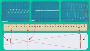

    Kannst Du das mit dem pendelnden Lineal einmal nachmessen? so als Einstiegsübung, aus Phase und Amplitude die Position am Lineal bestimmen.
    https://www.roboternetz.de/phpBB2/viewtopic.php?t=8525
