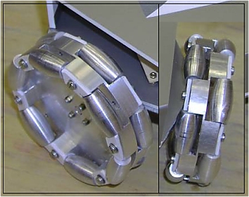

    ich suche Omniwheels (Allseitenräder) mit Durchmessern 150-200mm!
    Die größten mir bekannten, kommerziell verfügbaren Allseitenräder haben einen Durchmesser von ca. 101mm (z.B. 4 Zoll Transwheel).
    Wahrscheinlich muss man größere Durchmesser selbst entwerfen. Im Robocup (Smallsize und MidSize) werden solche selbst entwickelten Räder verwendet. (FU-fighters, Cornell University2003, RACRobotic Uni Coimbra. Die MidSize-Weltmeister Brainstormers fuhren allerdings im Robocup 2006 auf ganz normalen TRAPO-Rollen Bild  )
    Wozu das Ganze?
    Ich möchte einen Roboter mit Omnidrive entwickeln, der die in Wohnungen häufig vorkommenden Teppichkanten und vor allem Türschwellen bis 2cm sicher überfahren kann. Und dazu erscheinen mir große Raddurchmesser eine sinnvolle Lösung.
    Dafür suche ich als Anregung Omniwheel-Entwürfe, am besten mit technischer Zeichnung.
    Wer kennt solche Entwürfe? Bin für jeden Hinweis dankbar.
    Gruß, Günter

    Hi Günter, ich habe das hier gefunde, denke aber, dass es etwas hackelig laufen würde:
    http://www.chiefdelphi.com/forums/sh...?postid=391881
    Evtl. fragst du den Poster einfach ganz kess nach den Zeichnungen Bild

    Vielen Dank,
    Der Entwurf von Matt Krass entspricht schon meinen Vorstellungen. Mittlerweile habe ich auch einen Hersteller in den USA gefunden, der ein praktisch baugleiches Rad (6“ und 8“) für 42$ Bild   das Stück anbietet. http://www.andymark.biz/plastic-omni.htm Für einen ruhigeren Lauf müsste man wahrscheinlich zwei Räder gegeneinander versetzt zusammen bauen. Bei einem 4 Rad-Antrieb wird das ein teurer Spaß. Wenn man jemanden findet, der einem die Bauteile fräst bzw. dreht, finde ich auch das folgende Rad (ein tschechischer Entwurf) ganz clever gemacht:
    Der Viper-Entwurf ist interessant, aber besonders der Schiebemechanismus für die Kurvenfahrt würde meine Hobby-Künste bei weitem übersteigen.

    Bei Trapo gibt es 120er Omniwheels.
    Siehe hier: http://www.trapo.de/allseitenrollenelemente50.php
    Dann auf das linke Bild klicken..
    Sigo
    Edit:
    Quelle: http://www.traporol.de/arg_120.php
    da gibts sogar eine DXF-Datei der Rolle..(Autocad format)
