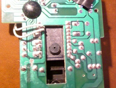

    Ich beschreibe hier kurz, wie ich die Platine einer optische Maus mit dem PAN101 IC an meinem ATMEGA angeschlossen habe um später damit Wegmessungen durchzuführen.
    Grund, warum ich dafür einen Thread eröffne ist u.a., dass im Thread
    https://www.roboternetz.de/phpBB2/viewtopic.php?t=22353 im AVR-C Forum danach gefragt wurde und dass beim c't Bot zwar ein Sensor einer optischen Maus verwendet wird, dieser aber nicht der PAN101 ist.
    Wenn man sich die Platine der Maus ansieht, findet man leicht die Anschlüsse für PS/2 VCC, GND, Data und Clock. VCC und GND kann man mit den 5V/GND des AVR verbinden. die Data und Clock sind allerdings für das PS/2 Protokoll und für uns nicht geeignet.

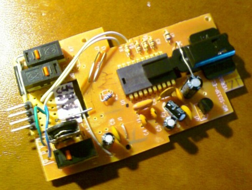

    Daten und Clockleitung des PAN101 liegen auf Pin 19 und 18 und sind leider auf der Mausplatine auf Masse gelegt. Daher musste ich die Verbindungen mit einem kleinen Trennschleifer trennen und danach zwei separate Kabel anlöten.
    Die fertige Robomausplatine mit Stiftleiste sieht man hier.
    Die Data und SCK Ausgänge habe ich mit PinD5 und 6 am AVR verbunden, was allerdings nur für das beigefügt Bascom Programm eine Rolle spielt.
    Wichtig ist, sich genau an das Protokoll im Datenblatt zu halten, da habe ich einige erfolglose Versuche hinter mich bringen müssen.
    Bei Fragen und natürlich auch Anregungen und Kritik habe ich ein offenes Ohr.

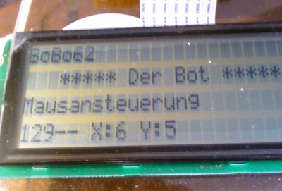

    Und hier noch die Ausgabe auf dem LCD beim Verschieben der Maus nach "rechts vorne".
