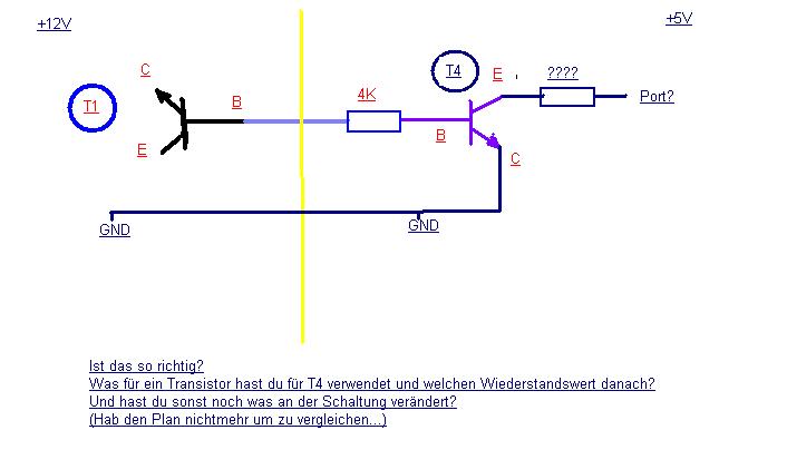

    Kannst du mir denn bitte mal genauer erklären wie
    und was für einen Transistor du in die us eingebaut hast,
    bin in elektronic leider nicht so fit.
    17.08.2005
    685
    Hallo Tuxy,
    hier habe ich mal eine Skizze:
    Ich bin in Elektronik auch nicht sehr bewandert (gaaanz am Anfang Bild   ....).
    Bis dator funktioniert die Schaltung gut, best. haben die Experten etwas besseres zu bieten.
    Mich würde auch interessieren, wie und was besser ist und evtl. aus meinem Anhang an die ordentliche US-Schaltung (von zB. Pollin übernommen) negativ passiert/passieren könnte.
    Also wie geschrieben, es funktioniert bei mir.
    EDIT: Natürlich schaltet die Transe am Robo den 5V Schaltkreis nicht kurz, da ist ein Widerstand und eine Verbindung zum Port.
    Stefan
    20.08.2006
    hinterm Mond
    290
    Hey Reeper,
    weil ich da noch nicht so ganz durchblicke habe ich die Änderungen
    nochmal aufgemalt, währe nett wenn du mal schaun kannst ob das so richtig ist.
    17.08.2005
    685
    Hallo Tuxy,
    ich habe zwar versucht, immer alles zu dokumentieren, dies ist mir aber durch ständige Umbauarbeiten nicht immer gelungen.
    Zudem kann ich in meinen Bot nur sehr sehr schwer hineinschauen (müsste teilweise mühsam zerlegt werden).
    Jedoch glaube ich noch zu wissen, wie ich alles angeschlossen habe.
    Also:
    Die Signalleitung zum Transistor, der als Schalter für die LED auf dem US-Board funkiert, nutzte ich gleich, um per 4,7k (der Transistor muss keine Last schalten, d.h. denke ich sehr unproblematisch) einen BC238 anzusteuern (kann auch ein anderer NPN-Transistor sein, zB. BC548,...).
    Dieser schaltet einen 5V-Bot-Stromkreis, sodass ich das Signal zum Port leiten kann.
    Es ist eine Pullup-Schaltung, mit dem Unterschied, dass anstatt einem Schalter ein Transistor verwendet wird.

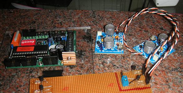

    So nach einigen Versuchen hab ich das mit den Sensoren hinbekommen.
    Nun stellt sich noch die Frage wie genau ich die anschliessen soll
    und wie das Programm dazu aussieht.
    Config Portc.0 = Output 'Ein Pin wird aus Ausgang konfiguriert PC0 (also Pin0 von Port C)
    Config Pina.7 = Input 'Ein Pin (PA0) wird als Eingang definiert
    Porta.7 = 1 'Interner Pullup Widerstand ein
    Do
    If Pina.7 = 1 Then
    Portc.0 = 1 'Pin wird auf High, also 5V geschaltet
    Else
    Portc.0 = 0 'Pin wird auf Low, also 0V geschaltet
    End If
    Loop
    End
    Könnte das so in etwa funktionieren, um bei einem Hinderniss eine Led zum
    leuchten zu bringen?
    17.08.2005
    685
    Einfach den Pin, der von dem eingebauten Transistor kommt, als Input deklarieren und warten, ob er high oder low ist und dementsprechend weitere Befehle anordnen Bild

    Nochmal vielen Dank für die Hilfe Reeper, mitlerweile funktioniert das.
