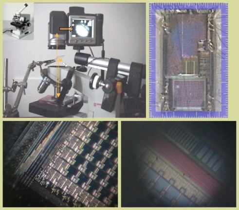

    Beim Durchlistmikroskop hat man ja eine Menge Platz hinter dem Objekt um es zu beleuchten.
    Beim Auflicht wird es vom Winkel her ziemlich knapp, hauptsächlich wenn man ein Durchlichtmikroskop mit Auflicht betreiben will. Man hat dann zum einen eine sehr schiefe Beleuchtung die manchmal bei flachen Strukturen noch nützliche Schatten erzeugt, oft aber auch nicht mehr das Objekt richtig erreicht.
    Die Alternative ist, das Licht durch einen Strahlteiler über das Objektiv zuzuführen. Die Beleuchtung ist dann meistens ausreichend und ohne Schatten, aber der Aufbau ist etwas komplexer.
    Auflicht-Chipfotos mit umgebautem Durchlichtmikroskop.
