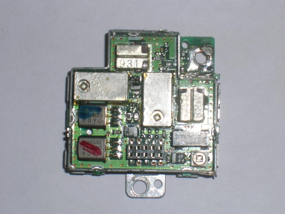

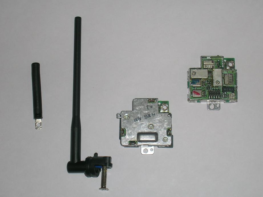

    Also, hab die Funk(transreceiver)module mal ausgebaut:
    Sie sind mit einem 10- poligem Pfostenstecker mit der Platine des Telefons bzw. der Station verbunden. Leider gibt es keine Typenbezeichnung um an ein Datenblatt zu kommen.
    Nachdem ich die Abschirmung entfernt hatte, bat sich mir folgendes Bild:
    Intressant wäre jetzt, wie die Pinbelegung der Stecker ist.
    Ich denke mal das es den Easyradio Modulen ähnelt, also Busy, RxD usw.
    @MccDaniel: Genau diese Aufgaben soll es auch erfüllen... wie ein Easyradio-transreceiver.
    @Superhirn: Das ich eine eigene Schaltung brauche ist mir schon klar.
    LCD usw sind natürlich schon in Verwendung =)
    MfG Xtreme

    Mach es Dir nicht zu einfach, das Ding enthält keinen Controller, der die Signalaufbereitung und am besten noch Fehlerkorrektur für Dich erledigt. Bestenfalls kannst Du dem Teil die digitalen Rohdaten anbieten, schön gleichspannungsfrei und dem Modulator munded vorgekaut, und raus kommen wieder Rohdaten. Die gesamte Codierung und Fehlerkorrektur wirst Du selbst implementieren müssen. Herauszufinden, was an welchen Pin geht, lässt sich wohl nur durch Messen im eingabuten Zustand am noch lebenden Telefon machen, Versorgungsanschlüsse lassen sich vorher an der Platine nachverfolgen. Vom Modul selbst dürfte es schwierig werden, einen sinnvollen Schaltplan abzunehmen, da die Bautile nicht wirklich aussagekräftig bedruckt sind.

    Ja, das war mir nachdem ich das Ding geöffnet hatte auch klar...
    Ich hab sie schon wieder eingebaut. Das Telefon "lebt" auch noch. Mal sehen was ich rausbekomme...

    Also, am Einfachsten wird sicher VCC und GND zu finden sein. Danach ist es aber leider nur noch Glücksspiel, nicht mehr und nciht weniger. Vielleicht wäre es noch möglich etwas mit Hilfe eines Oscis (am besten Speicher-Oscilloscope) oder Logik-Analyzers über die Signalführung herauszufinden. Am Besten wäre es dabei, wenn du das Mobiltelefon in einen definierten Zustand legen könntest und dann einfach schauen, was sich verändert, wenn du eine Nummer eintippst oder so.
    Wenn das nicht weiterhilft, kannst du nur noch Trial and Error machen, d.h. beide Module mit Strom zu versorgen und dann mit einem großen (ca. 1k) Vorwiderstand einfach ein High auf ein Pin setzts und schaust, ob vllt. beim Empfäner sich etwas an den Ausgangspegeln ändert. Aber du musst dir im Klaren sein, dass du damit fast 100% das "test"-Modul schießen kannst. Ist halt so, dass, bevor man es wegwirft...
