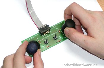

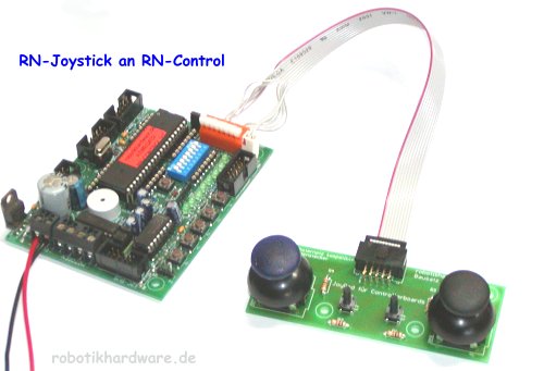

Ein neues kleines Projekt. Eigentlich nix besonderes, aber manchmal sind die kleinen Dinge gerade das wichtigste. Im Grunde eine kleine Platine die zwei JoyPads und zwei Taster aufnimmt und über einen Standard-Datenportstecker (RN-Definition) leicht an Controllerboards angeschlossen werden kann. Durch die kleien Platine mit Befestigungslöchern lassen sich solche JoyPads besser in Gehäuse oder auf einer Chassis befestigen, was sonst sehr schwierig ist.
Also ein ideales Steuerboard für alles was in verschiedene Richtungen gesteuert werden muss. Die JoyPads sind natürlich analog ausgeführt, lassen sich somit in alle Richtungen bewegen. Über 4 analoge Ports lassen sich die Richtungen ganz einfach per Software mit einem Controllerboard abfragen. Der Anschluß ist besonders einfach, es müssen nur 4 analoge und 4 digitale Signaleingänge frei sein.

Beispielprogramm:
'rnyoypad.BAS
'für
'RoboterNetz Board RN-Control ab Version 1.1
'Das beliebte RN-Controllerboard
' Achtung:
' Diese Demo ist mit Bascom Compiler 1.11.8.3 getestet
'Aufgabe:
'Ein angeschlossenes JoyPad (2 Joysticks, Bausatz RN-Joypad)
'wird getestet und es wird demonstriert wie man analoge
'x und y Positionen der Steuerhebel sowie Taster abfragt
'Autor: Frank
'Infos:http://www.Roboternetz.de oder robotikhardware.de
' ---------------RN-Control übliche ------------------
$regfile = "m32def.dat"             ' bei Mega 16 $regfile = "m16def.dat"
$framesize = 32
$swstack = 32
$hwstack = 32
$crystal = 16000000                         'Quarzfrequenz
$baud = 9600
Sound Portd.7 , 400 , 450                  'BEEP bei RN-Control
Sound Portd.7 , 400 , 250                  'BEEP bei RN-Control
Print
Print "**** RN-Control testet das JoyStickboard RN-JoyPad"
Print
Config Porta = Input
Config Adc = Single , Prescaler = Auto
Dim Joy1x As Word  'Variablen für Positionen der JoyPad Steuerknüppel
Dim Joy1y As Word
Dim Joy2x As Word
Dim Joy2y As Word
Start Adc
Do
  Joy1y = Getadc(0)
  Joy1x = Getadc(1)
  Print "Joystick 1 Position:  X=" ; Joy1x ; "  Y=" ; Joy1y
  Joy2y = Getadc(2)
  Joy2x = Getadc(3)
  Print "Joystick 2 Position:  X=" ; Joy2x ; "  Y=" ; Joy2y
  If Pina.4 = 0 Then Print "Joystick 1 wird runter gedrueckt!"
  If Pina.5 = 0 Then Print "Joystick 2 wird runter gedrueckt!"
  If Pina.6 = 0 Then Print "Taster 1  wird gedrueckt!"
  If Pina.7 = 0 Then Print "Taster 2 wird gedrueckt!"
  Wait 2
Loop
