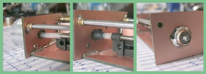

    Hier ist auch ein Beispiel für eine (sehr kleine) Ausgleichskupplung aus Silikonschlauch
    https://www.roboternetz.de/phpBB2/viewtopic.php?t=10419
