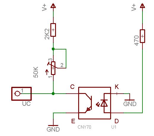

    ich überleg immernoch wie man einen CNY70 (Optokoppler) richtig an einen LM324 (Operationsverstärker) anschliest
    ich würde es so wie im anhang machen
    noch hab ich keinen CNY70 zum ausprobieren, will auch erstmal wissen ob ich was falsch mache, bevor ich die Teile verfeuer

    17.03.2006
    66
    Die angegebene Schaltung ist zum scheitern verurteilt, da geb ich dir recht.
    Gründe: Der OPV hat an einem Eingang 9V potential und am anderen je nach zustand des CNY70 +9V oder Luft. (Driftet vor sich hin, da der Sperrwiderstand zu groß ist, und wenn nicht, dann hat er wieder nur 9V...)
    Dass der OPV ohne Rückkopplung betrieben wird glaub ich ist in dem fall egal, weil wir von einer Begrenzung in die nächste donnern und die Grenzfrequenz uns egal sein kann bei der Geschwindigkeit.
    Auf deiner Seite stimmt die Schaltung soweit, da ist alles in Ordnung
    Warum da überhaupt ein OPV verwendet wird, egal welcher, weil laut deiner seite nehmen die Jungs keinen LM324 mehr, ist mir fremd. Das ding soll ja eh gleich direkt an einen uC angeschlossen werden, da reicht ja die Emittergrundschaltung bzw die Collectorgrundschaltung mit dem CNY70.
    Ich adde mal 2 Schaltungen, werden gleich gepostet

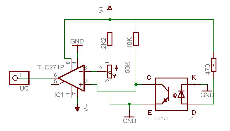

    17.03.2006
    66
    hehe.. ich hab gerade 2 schaltungen im Eagle gemahlt.. Bild
    beim bild vom Manf wird aber ein Inv. Schmidttrigger verwendet... Das ist mit einem OPV und einer Mitkopplung an solchem machbar, bitte schaltbild nicht verwechseln @scales!!
    In meiner Gallery (unten bei mir einfach auf gallery klicken) hab ich 2 versionen von der schaltung raufgeladen, einmal mit TLC271 und einmal ohne. Die ohne ist 1:1 in meinem Robo drin und die Potis funkitonieren prima, da die CNY70 unterschiedliche Arbeitspunkte haben, da dies ja bei der Produktion variiert. Zahlen sich also aus zum trimmen.
    Ganz wichtig!! Ich hab 5V betriebsspannung, du 9V. Meine schaltungen sind auch darauf ausgelegt. schau mal ob du damit nicht die eingänge oder überhaupt deinen uC schrottest...

    18.05.2006
    559
    danke für eure Schaltbilder, die helfen mir schonmal weiter
    hab da ein paar Fragen zu:
    1. warum schliest ihr in allen Schaltungen alle 3 Anschlüsse des Drehpotis an?
    man muss doch eigentlich nur 2 anschliesen, wofür macht ihr den dritten immer an Masse?
    2.
    (Zitat auf meine Schaltung oben bezogen)
    das ist genau die Stelle die ich nicht versteh
    am einen Eingang sind 9V, oder weniger (wird durch den Drehpoti eingestellt)
    aber warum ist am anderen 9V, oder Luft (ich denk mal mit Luft meinst du 0V)?
    der Unterschied zu euren Schaltungen ist, das ich keinen Widerstand vor dem CNY70 Transistor habe, aber den braucht man doch eigentlich nicht
    umso mehr vom Licht reflektiert wird, desto mehr lässt der Transistor durch
    wenn jetzt ein 100KOhm Widerstand davor ist, kommt doch fast gar keine Spannung mehr überhaupt zum Transistor durch
    3. warum schaltet ihr den CNY70 Transistor gegen Masse?
    warum nicht direkt in den Schmitt-Trigger?
    Klar, könnte man das auh direkt mit nem Mikrocontroller mit A/D-Wandler machen, aber ich will mal ausprobieren wie das mit einem Schmitt-Trigger geht
    17.03.2006
    66
    erst mal thx @manf!
    zu1) Es müssen sowieso alle 3 haxen eingelötet werden, weil es die dinger nur mit 3 haxen gibt, und wenn mal der schleifer den geist aufgibt, hat man den vollen widerstand als sicherheit und nicht einen unendlichen.
    zu2) Ich glaub ich sag mal 3 worte zu OPVs:
    • Die Dinger verändern ihre Ausgangsspannung je nach Differenzsspannung der beiden Eingänge.
    • Der Strom in die beiden Eingänge ist idealer weise 0. (damit wäre geklärt, warum ein poti in serie zum eingang ohne weitere beschaltung sinnlos ist. der spannungsabfall an 100k bei <1uA ist LOL!)
    • Wenn nun ein Eingang nicht angeschlossen ist, funktioniert das alles nicht. (Ich nannte es "in der Luft hängen" und "Drift")
    Wenn ein Transistor sperrt, hat er annähernt unendl. Ohm, d.h. es fließt kein strom und am anderen Ende hast du IRGENDEIN potentioal - drum kann der OPV nicht wissen was er tun soll weil er keine vernünftige 2. Spg hat. er wird sie sicher als kleiner der anderen ansehen, aber ändern würd sich dann nix.
    aber lies dir mal das durch:
    http://de.wikipedia.org/wiki/OPV
    18.05.2006
    559
    jetzt versteh ich das endlich, es ist zwar immer ein ca. 150KOhm Widerstand davor, aber der Schmitt-Trigger hat ca. 650KOhm
    (in dem Beispiel: http://www.kreatives-chaos.com/index...e=liniensensor )
    das heist, wenn der Transistor sperrt, hat der Schmitt-Trigger an dem einen Pin eine hohe Spannung, ich dachte immer er hätte dann eine niedrige, weil der widerstand vom Vorwiderstand so groß ist
    sobald der Transistor dann aufgeht ist er mit dem Schmitt-Trigger Parallel geschaltet, ich bin mal davon ausgegangen, dass der Transistor dann ca. 500 Ohm hat
    dadurch wäre der Widerstand von dem Schmitt-Trigger und dem Transistor zusammen, trotzdem nur ca. 500 Ohm, da sie Parallel sind,
    dadurch kommt dann natürlich eine ziemlich geringe Spannung zum Schmitt-Trigger
    ich dachte die ganze Zeit, bei hoher Spannung muss der Transistor durch geschaltet sein
    danke, das ihr mir geholfen habt, jetzt muss das nur noch in der Praxis klappen
