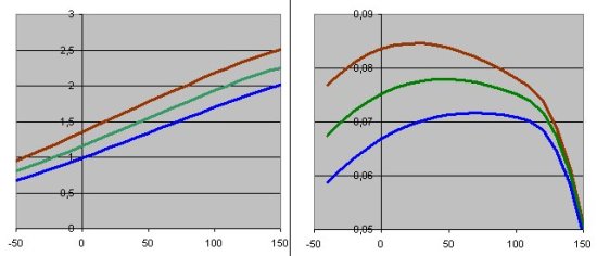

    Die Kurve soll ja einigermaßen linear sein.
    An der Kurve selbst erkennt man die Liearität nicht sehr gut.
    Man könnte dazu die beste Gerade approximieren (excel funktion) und die Differenz zur Kurve bilden.
    Einfacher in der Berechnung ist es, den Differenzenquotienten zu bilden
    Delta Messwert geteilt durch Delta Temperatur.
    Bei konstantem Delta Temperatur sind es dann einfach die Differenzen der Messwerte über der Temperatur aufgetragen an denen man die Abweichung von der Linearität recht genau erkennen kann..

    So sieht es dann beispielsweise für den KTY81-1 aus der über einen Widerstand von 2k2 (braun), 2k7 (grün) und 3k3 (blau) an 5V angeschlossen ist. Beim Spannungsabfall am Teiler (linkes Bild) erkennt man ungefähr eine Gerade, bei den Differenzen pro 10°C (rechtes Bild) erkennt man einen Verlauf der bei einer Geraden waagerecht verlaufen sollte.

    also hier dann die spannungsabweichung / 10°C. ich habe die zwischenwerte entfernt, da diese nicht als datenblattwerte vorliegen, sondern linear berechnet waren.
    Y-Achse 0 ist der gemittelte wert aller ergebnisse.
    X-Achse ist (Temp+10)-Temp
    [edit] nach x-maligem edit: die kurve war richtig - die beschriftung falsch Bild

    Also das Gehäsuse sollte ja prinzipiell immer gleich wirken, also 0,32°C Selbsterwärmung pro mA Stromfluss. Wenn man Angst vor diesem Effekt hat, kann man ja die Messschaltung solanga man nicht mißt vom Strom trennen und nur bei Bedarf durchfließen lassen. Oder man berechnet ihn und berücksichtigt die Selbsterwärmung in der Software. Ich könnte mir als Test, ob das ein Problem ist vorstellen zwei Sensoren gleich zu kalibirieren und dann beide die Raumtemperatur messen zu lasssen: Den einen in einer Flüssigkeit (wegen besserer Wärmeabführung), den anderen die Lufttemperatur. Könnte doch klappen oder hab ich da jetzt nen Denkfehler?
    Dass die Kurven nicht ganz linear sind, sieht man ja schon in der linken Darstellung, richtig deutlich wird es natürlich auf der rechten Seite. Danach sollte man also doch dann eher auf 3,3k (oder höher?) umsteigen? Das Problem liegt ja hauptsächlich im oberen Bereich >100°C.
    Ich habe mich mit Excel an den Korrelationskoeffizienten der Ausgleichsgerade gehalten, der bei 2,7k bzw. 3,3k am Besten war. Das müsste doch das sein, was du mit "beste Gerade approximieren" meinst, Manf.

    Gleichung (1) gibt den Widerstand in Abhängigkeit von der Temperatur an. Für den Bereich über 100°C gibt es die Erweiterung um die Parameter C und D...
    Wie man oben im rechten Bild mit den 3 Kurven (braun grün blau) sieht, ergibt sich eine starke Krümmung bei hohen Temperaturen. Schließt man den Bereich aus dann ergibt sich eine bessere Linearität.
    Man sollte das Thermometer abgleichbar machen und erst einmal so gut wie möglich an zwei bekannten Werten abgleichen. Alles weitere kommt auf die Anwendung an.
