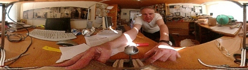

    Vielleicht noch meine eigenen Bastelergebnisse. Ich habe dazu als sphärischen Spiegel eine normale kopfverspiegelte Glühlampe mit einer einfachen Digitalkamera fotografiert und das Bild mit einer freien unwarping-software (PUT 1.0) in eine 360° Ansicht umgewandelt. Das Bildmotiv zeigt mich in meinem wie immer unaufgeräumten Arbeitszimmer.
    Die Rechenleistung eines Microcontrollers wird dazu wohl kaum ausreichen.
    Gruß, Günter
    edit: PUT 1.0 findet man unter dem folgenden link (unten auf der Seite):
    http://www.panorama-hardware.de/cgi-...=ES360&lang=de

    Wenn ich satyr richtig verstanden habe, will er die Bilder der Kamera übertragen und seinen Roboter dann mit Hilfe der Bilder fernsteuern. Der Roboter soll klein sein, heißt auch: kleine Kamera und kleine Spiegel. Dadurch werden die Bildausschnitte, die die Pyramidenspiegel zeigen, sehr klein und lichtschwach. Außerdem stellen die Spiegel das Bild seitenverkehrt dar. Für eine Steuerung nicht gerade hilfreich. Dazu kommt bei nicht gewölbten Spiegeln das Problem mit dem Sichtfeld. Häufig will man ja gerade den Nahbereich rund um den Roboter sehen können, um Hindernissen ausweichen zu können oder beim RoboCup den Ball zu finden. In der Middle-Size-League verwenden daher fast alle Roboter nun Omnivisionkameras mit extra gerechneten Spiegeln.
    Die für meine Versuche verwendete Glühlampe hat einen Durchmesser von 65mm, das rechteckige Rohbild ist im Original auf ein quadratisches Format von 690x692 Pixeln beschnitten und das daraus berechnete Panorama hat im Original 1024x303 Pixel. Bei gleicher Versuchsanordnung sahen die Ergebnisse bei Verwendung einer Webcam schon deutlich schlechter aus.

    Hi Günther ! Das dieht ja wirklich gut aus ! Wie hoch war die Kameraauflösung ? Kannst Du mir das untere Bild in voller Auflösung (und vielleicht auch das obere Zwecks Experimenterei... Bild   ) zuschicken, damit ich die Verzerrungen erkennen kann ?
