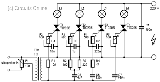

    ich möchte mir eine art Lichtorgel bauen.
    Meine frage:
    kann man die Signale die durch das Kabel zu den Lautsprechern gehen mit dem M-Unit „messen“?
    Wenn ja, Wie?

    Ich würde nicht am Lautsprecherkabel ansetzen, sondern am Vorverstärkerausgang (wenn vorhanden). So erhälst Du ein Signal, das nicht davon abhängig ist, wie hoch du die Lautstärke aufdrehst, sondern wie hoch die Lautstärke des Liedes ist : keine Nachregelei erforderlich !
    Damit würde ich (wenn ich's denn könnte) über Bandpassfilter (Lo, Mid1,Mid2,Hi) auf die ADWs gehen, die dank µC dann Lauflichbänder, Lampenfruppen o.ä. ansteuern können.

    Ich komm an den Vorverstärkerausgang nicht dran.
    Gibt es denn noch andere möglichkeiten?
    Ich würde mich über viele vorschläge freuen.

    Wie Du an einigen Schaltungsbeispielen siehst, wird das Signal in Frequenzbereiche aufgeteilt und mit jeweils einem Komparator erkannt, der eine Lampe schaltet.
    Es kommt darauf an, was verlangt wird,
    ein Controller ist meistens unterfordert und
    der Übergang zum 230V Netz ist immer gefährlich!!!

    Danke schonmal für deine Antwort.
    Das M-Unit will ich an einen Mp3 Player oder Diskman anschließen.
    Das M-Unit soll die Signale messen. Sodas dann ein paar LED´s z.B. im tackt Blinken.
