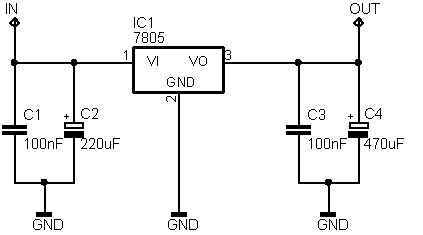

    die pinbelegung ist
    In gnd out
    bei mir tun die dinger immer ungefragt ... haste Krokus zur hand ?
    wenn ja könntest du auch einfach mal direkt auf die pins mit nem netzteil draufgehen . EInfahc mal 12-14V anlegen und schauen , was am output ruaskommt. Die kondensatoren sind ja nur zur spannungsstabilisierung da. Kannst se also für nen kleinen test mal weglassen . einfahc den spannungsregler mal an krokos anschliesen und schauen was passiert .
    oder zeih mal c3 raus und schau was passiert . Müsst eigentlich nix ausmachen , wenn der fehlt.
    mfg
    Michi

    45
    Stimmt
    Den Regler alleine testen.
    An Pin1 und Pin2 Die Eingangsspannung (mind. 7V) hängen,
    und an Pin 2 und 3 die Spannung messen.
    Masse ist natürlich Pin 2

    Ich denke auch dass Du was falsch angeschlossen hast.
    Hast Du die Pinnummern auch richtig zugeordnet?
    Hier die Anschaltung an den Bausteinen
    Ansicht auf die Bauteile (von oben)
    Die Eingangsspannung sollte ca. 2V (Gleichspannung) höher sein als die Ausgangsspannung.
    Also beim 7805 (5V) sollten ca 7V am Eingang anliegen eher etwas mehr.
    Ansonsten IMMER die Kondensatoren am Ein- UND am Ausgang beschalten, sonnst kann der Regler zum schwingen anfangen.
    (zumindest die 100nF)

    Hallo darWIN,
    nach meinen Informationen soll der Elko am Ausgang maximal 4,7...22µF betragen (ich nehme immer einen 10µF Tantal) und möglichst ein Tantal sein, da Elkos meistens 'aufgewickelte Platten' haben und die daraus resultierende Induktivität die Schwingneigung des Reglers erhöht und nicht verbessert. Kann das so sein ?
    PS: die GND-Verbindungen sollten möglichst dicht am GND-Pin des Reglers sein. Im Schaltplan liegen sie 'weit' auseinander.
    MfG Karl-Heinz

    Ich weiß nur dass die kleineren Kondensatoren ( also die 100nF ) sehr dicht am Ein/Ausgang des Reglers sein sollten.Dh. wenig Abstand zum 78xx haben sollten

    Der Elko darf durchaus größer Sein.
    Induktivität, glabe ich kaum dass das HIER eine Rolle spielt.
    Generell könnte man ja sagen dass sich die Gesamtkapazität bei parallel geschalteten C's erhöht (C= C1+C2+C3)
    ABER keine Kondensatoren können schneller Ladung abgeben,
    große Kondensatoren können mehr Ladung abgeben.
    Die kleinen Kondensatoren wirken dem Schwingen entgegen,
    Die großen Kondensatoren wirken stärkeren Schrankungen (Wechsel der Last (z.B. Relais/Motorstom/Gatterstom)) entgegen, welche der Regler nicht so schnell ausgleichen kann.
    Du kannst da natürlich auch 2x 100nF und 2x220uF nehmen.
    Tantal sind recht teuer bei gleicher Spannungsstabilitat, außerdem nur bis zu einer gewissen Spannung erhältlich.
    Außerdem gehen Tantals eher kaputt als Elkos, dafür können Elkos auch mal platzen (dann gibts ne schweinerei) wenn diese falsch dimensioniert oder verpolt sind (tantals natürlich auch (aber keine solche schweinerei).
    Ja die Kondensatoren zumindest die 100nF sollten relativ nahe am Regler ran, die ELkos sind etwas Hitzeempfindlich und sollten evtl. auftretende Wärme vom Regler nicht abbekommen.
