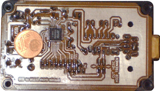

    Protobed - USB zu RS232 (V24) – Interface
    Mit MAX232 und RN-RS232 Anschluss
    Hier der erste funktionsfähige Entwurf.
    Die Anschlussänderung unter dem MAX232
    wurde natürlich in der Anleitung bereits berücksichtigt.
    17- Seitige Nachbauanleitung
    Nicht für Anfänger geeignet.
    Ab sofort hier im Download-Bereich
    Hier klicken zum Download
    PS: Das beiliegende Layout der Lötseite ist natürlich gespiegelt.
    Wenn die Schrift auf der Lötseite seitenrichtig zu lesen ist stimmt alles.
    (Ausdruck so als ob man durch eine durchsichtige Platine von der Bauteilseite hindurch sieht)

    Ich hab heute mal die Schaltung nachgebaut, bin aber noch nicht über nen kleinen Test hinaus gekommen (soll heißen das ganze wird vom PC erkannt und wenn ich über Hyperterminal was sende blinken die LED's)...aber das kommt noch!
    Das Layout find ich in Ordnung, könnte von mir aus noch ein bissl kompakter sein.
    Das einzige was ich nicht so toll fand am Layout waren die Bohrerdurchmesser...erstens stehen die nirgends und zweitens waren ein paar ein bisschen sehr klein (0,6mm, oder?).
    Das ganze hab ich komplett ohne den V.24-Teil (also den MAX232) aufgebaut und nur ne Stiftleiste eingesetzt, auf der alle Signale nach außen geführt werden.
    Da kommt dann der 2. Kritikpunkt: Wenn man (so wie ich) an der vorgesehenen Stelle ne Stiftleiste einsetzt wird's ein wenig eng mit dem Elko rechts daneben!
    Alles in allem ne tolle Schaltung! Vor allem wirklich kein unnötiger Schnick-Schnack...braucht man doch sowieso nicht! Außerdem doch recht kostengünstig, da zahlt man keine 10€ dafür.

    08.08.2004
    A, A
    61
    1.305
    Danke,
    ich habe aber auch die Stiftleisten mit1,0mm gebohrt und auch den SUB-D mit 1mm und keine Probleme damit...
    Welche Stiftleiste meinst DU?
    die lange oder dei 4-polige für RN?
    Die lange kann sein dass es da Platzprobleme gibt, habe ich nicht so sehr darauf geachtet sondern mehr zum testen (prüfen) vorgesehen.
    Die 4-polige dürfte keine Probleme machen.

    Ich meine die lange Stiftleiste...wenn der FT232 mir schon so viele Signale liefern kann dann will ich die vielleicht auch mal nutzen Bild
    Bei den Bohrungen vom MAX232 z.B. waren die Löcher ein bisschen sehr klein, mein 0,8mm Bohrer hat sich trotzdem durchgefressen...*g*
