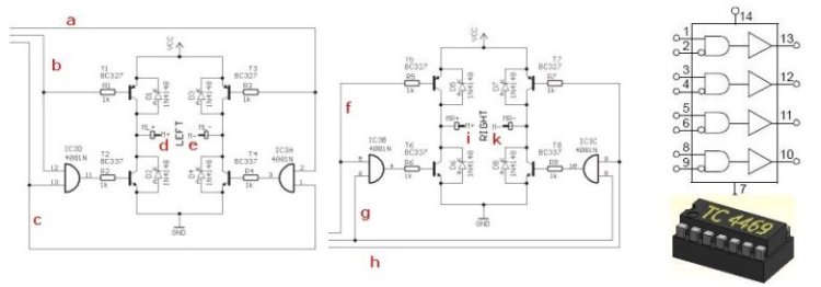

    hallo Community,
    habe ein Problem mit meinen (Faulhaber-) Motoren im Asuro. Mir ist aufgefallen, daß bei halb so großer Motorspeed-Einstellung (also 127 statt 255) trotzdem noch über 5V am Motor anliegen. Dachte die Spannung sollte dann nur noch die Hälfte der VCC betragen (???). Jetzt hab ich mir mal das PWM-Signal angeschaut und festgestellt, daß das ja gar keine schöne Rechteckspannung ist, sondern das die steigenden Flanken zwar schön grade nach oben ansteigen - aber das die fallenden Flanken nur sehr langsam im Bogen abfallen (könnte ne e-Funktion sein). Jetzt ist meine Frage: Ist das normal? Und ist es irgendwie möglich doch eine schöne rechteckspannung zu bekommen? Ich will nämlich das die Spannung proportional zum PWM-Wert ist. Oder muß ich eine Funktion schreiben die MotorSpeed und Ausgangsspannung so anpaßt daß ich eine Proportionalität erhalte???
    LG Katja

    Die Endstufe ist die des ASURO ist hier links im Bild zu sehen, es ist eine vollständige H-Brücke.
    Der Motor hat einen Widerstand von 8,2 Ohm und eine Induktivität von 0,465mH. Die elektrische Zeitkonstante des Motors ist damit L/R = 57µs. (Die Zeitkonstante in der Schaltung wird durch den Innenwiderstand der H-Brücke eher etwas geringer.)
    Die PWM Frequenz sollte so hoch sein, dass die Induktivität (mit ihrer Zeitkonstante in der Schaltung) den Strom mittelt. Das könnte für die Grundeinstellung der PWM Frequenz des ASURO mit 57µs etwas knapp werden.

    Zur Ansteuerung des Motors in der H-Brücke mit PWM ganz allgemein:
    Oben im Schaltbild der Brücke, beispielsweise für den linken Motor erfolgt die Richtungsansteuerung des Motors über die Signale a und b.
    Das Signal das auf 0 ist steuert den oberen Brückentransistor an, b=0 für T1 und a=0 für T3 und sperrt über das und Gatter auch gleich den unteren Transistor damit die Spannungsquelle nicht kurzgeschlossen wird.
    Wenn dann eine PWM Ansteuerung über c dazukommt dann wird eine Spannung an den Motor gelegt. Für b = 0 (und a= 1) wird der Transistor T4 über c mit PWM angesteuert und der Strom fließt von d nach e durch den Motor.
    Solange der Transistor T4 angesteuert ist fließt der Strom
    von Vcc über T1 Motor d-e und T4 nach GND.
    Ist der Transistor T4 gesperrt dann fließt der Strom
    von Vcc über T1 Motor d-e und die Freilaufdiode D3 nach Vcc zurück.

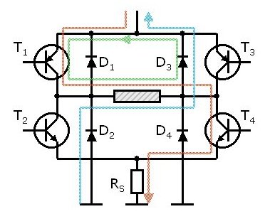

    Die Ansteuerung erfolgt also im Chopper-Betrieb mit slow decay. Siehe auch: https://www.roboternetz.de/wissen/in...hopper_Betrieb
    Dort ist es der Wechsel zwischen dem roten Strompfad in der On Phase des PWM und dem grünen Strompfad in der Off Phase des PWM. Es ist in der Darstellung auch gezeigt, dass es eine Alternative fast decay gibt.
    Für Motoren mit kleinen Induktivitäten wie hier beim ASURO ist der slow decay mode der geeignete. (Um das Abklingen des Motorstroms weiter zu verzögern könnte man allenfalls noch die jeweilige Freilaufdiode in der Abschaltphase des PWM kurzschließen. )
    Es sollte bei einer kleinen Induktivität, die zu Stromlücken führt, die PWM Frequenz erhöht werden.
