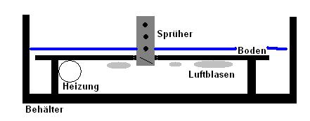

  1. #141
    04.01.2005
    Bayern
    40
    795
    Die Heizung MUSS UNBEDINGT VOLLSTÄNDIG "unter wasser"sein!
    Ansonsten zerspringt das Glas. So war es wie gesagt bei mir der fall...
    Das Glas dehnt sich ungleichmäßig aus, weil es an der Luft heißer wird.
    Dann zersprint es... im selben moment fliegt sie Sicherung nachdem
    es ordendlich gefunkt hat Bild  .
    Könnte auch sein dass durch die Hitze was anderes undicht geworden ist...
    Gruß,
    Franz
  2. #142
    26.11.2004
    66
    Tja glaube genau das dies bei uns vier mal der Fall war!
    Wenn ich so uberlege... Es haben sich blasen gebildet durch das Sprühen unter der Bodenabdekung (die ca. 5 cm über dem boden ist). An dieser ist auch die Heizung angebracht.
    Etwa so:
    Glaube dass so eine luftblase direkt an die Heizung gekommen ist und das Glas danach zersprungen ist!?
    Ps: Heizung ist mit Kabelbindern angebracht... Bild
    Hilft mir schon unheimlich!
    lg
  3. #143
    04.01.2005
    Bayern
    40
    795
    Das mit den Blasen kenne ich auch...
    Problem ist dass schnell mal die Flüssigkeit verdunstet und dann
    1/4 der Heizung nicht mehr im Bad liegt.
    Kann auch sein dass ne Große Luftblase das verursacht hat.
    Problemlösung wäre:
    - Ein paar Löcher in diesen Boden bohren, damit die Luft ausströmen kann...
    - Und zusätzlich mehr Ätzmittel in das Becken geben. War bei mir immer so 2-3cm über den Boden...
    Wenn was verdunstet, einfach dest. Wasser nachfüllen....
    ( aber Achtung wegen der Tempunterschiede.... )
    Ich bin auf der Suche nach besseren Heizkörpern..
    Teflonheizkörper sollen gut sein, aber hab noch nichts dergleichen gefunden....
    Gruß,
    Franz
