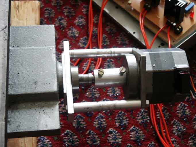

    Ich habe jetzt im Baumarkt Schlauch und Schellen besorgt.
    Leider konnte ich das Problem mit den Wellendurchmessern noch nicht zufridenstellend lösen Bild  .
    Ich habe ein 10mm langes Alu Rohr (A 10, I 6,5) geschlitzt, und damit die Motor-Welle vergrößert. Darauf dann Schlauch und Schelle, aber leider ist es bei geringer Belastung durchgerutscht... Als nächstes versuche ich Stellringe mit Schrauben um die Achse zu vergrößern... das sollte dann nicht mehr durchrutschen...
    Und noch was...: Ich vergesse jedes mal wieder im Baumarkt(Toom oder Obi) zu schauen, ob die einen 6,35mm (1/4Zoll) Bohrer haben. Hat jemand da schonmal welche gekauft, oder gibts da nur metrische Größen?
    MfG Alex

    6,3 solltest du ohne probleme bekommen, genauso wie 6,4 Aber dazwischen siehts duster aus. Brauchst du den unbedingt das halbe zehntel?

    Also der Wellendurchmesser der Schrittmotoren ist 6,35mm und und die Kupplungen, die ich bisher gemacht habe, haben sehr gewackelt mit ihren 6,5 Bohrungen. 6,4 wäre natürlich auch nicht sooo schlimm, aber 1/4" wären halt Ideal.
    Zur Not werde ich die Stellringe eh wieder mit meinem 6,5er aufbohren müssen Bild
    MfG Alex

    Ich würde ja das Ganze mit 6,3 machen. Die Kupplung dann einfach heiß machen, drüberstülpen und dann schrumpfen lassen. Die 0.05mm sollten genug Luft sein.

    Ich habe die original Zandräder, die auf den Schrittmotoren waren, eckig gefeilt und dann den Schlauch drauf gemacht.
    Das hält sehr gut und rutscht nicht durch.
    Natürlich hat das nicht die Qualität einer teuren Kupplung, aber für meine Zwecke dürfte es vollkommen ausreichen.
    Ich konnte die Motoren jetzt richtig fest schrauben, so dass sie nicht mehr hüpfen.
    Die Wellen sind jetzt immernoch relativ gut drehbar.
    Kreise werden jetzt wesentlich runder... nurnoch das Umkehrspiel stört</faulheit>.
