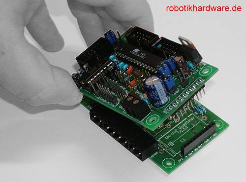

    Wie versprochen hier das erste Foto:
    Oben im Bild das neue Board (unter RN-VN2Dualmotor)
    Das Board wird heißen RN-MiniControl und wird für viele Anwendungen nutzbar sein, insbesondere wegen der geringen Größe, geringen Strombedarf sowie der sehr durchdachten Steckerbelegung (insbesondere von Irq-, Pwm-, AD- und Timer-Ports).
    Durch einen speziell programmierten Controller wird das Board dann auch zu dem schon angekündigen RN-MotorControl. Es wird wie im Bild zu sehen ist dann einfach auf RNVN2Dualmotor aufgesteckt. Danach kann das Motorboard dadurch per I2C und RS232 angesteuert werden.
    Näheres später wenn Doku und Firmware ganz fertig.
    Um Fragen gleich vorweg zu nehmen Bild  : Preis ist noch nicht bekannt, muss noch berechnet werden.

    Danke für das Foto Frank, hab schon sehnsüchtig gewartet Bild
    Kannst mich schonmal als Erstkunde und Praxistester vorsehen...
