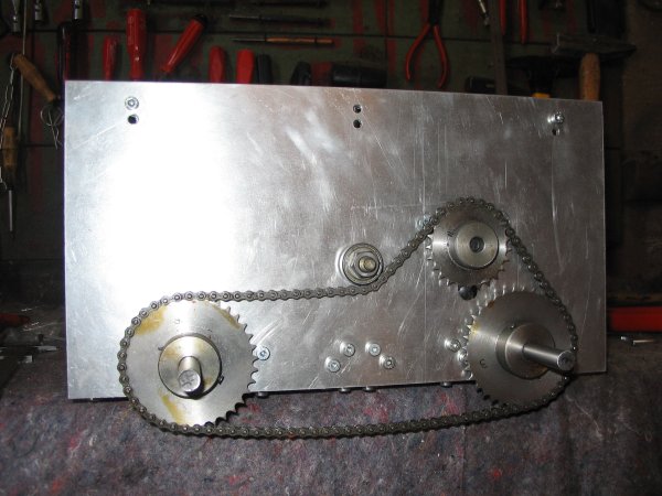

    So, die letzte Woche hatte ich Zeit an der Mechanik zu arbeiten
    und hier sind die Ergebnisse:
    Gesamtansicht:
    Antrieb:
    Die Naben der Kettenräder hab ich mit der Achse durchbohrt und die
    Räder mit Stiften (im Moment sinds noch Nägel, die bekommt man leichter
    wieder raus ) befestigt.
    Die Tricos entwickeln auch bei der niedrigen Drehzahl schon ne schöne
    Geschwindigkeit und Kraft. Wenn der Bot gegen ne Wand fährt, fährt er
    dran hoch und kippt auf den Rücken, die Räder kann man mit der Hand
    auch kaum stoppen.
    Wenn ich den Motortreiber fertig gebaut hab lad ich noch ein paar Fotos
    hoch.
    mfg
    Thorsten

    Hallo Thorsten,
    dann hast Du ja einige Dinge umgesetzt *SUPER*
    In den Kettenspanner mußt Du noch etwas KonwHow einfließen lassen, aber sonst scheinst Du ein Mechanisches Talent zu haben.

    Hi Chris,
    danke für das Kompliment. Ja der Kettenspanner ist nur schnell
    hingebastelt, weill ich den Bot endlich mal fahren lassen wollte
    Andererseits klappt das nur mit dem Kugellager schon ganz gut,
    aber sobald sich die Kette etwas längt muss da wohl was anderes
    her.
    Bin auch sehr positiv überrascht wie steif die Kontruktion geworden
    ist. Die Bodenplatte ist aus 3mm Alu, die Seitenwände nur aus 2mm,
    da war ich erst am schwanken ob das reicht. Aber die Kiste ist
    bombenfest.
    Beim nächsten Chassis werde ich aber wohl etwas weniger Schrauben
    planen (Bei dem sinds über 100, im Autocad ist nen Loch schnell gemacht, aber wenn mans anreißen und Bohren muss *g*). Für die
    ersten Tests hab ich nur jede 2-3 bei den Winkelprofilen reingedreht
    und das hält schon bombig.

    Nettes Teil schön das es jetzt doch ein paar große gibt.
    Dann brauchen wir dann doch dem nächste garten zu Testen *g*.
    Im Herbst ist wieder Robotliga also ran.
    Sagmal wie hast du die Motroren Isoliert es sieht mir so aus als hätest du das nicht gemacht. damit steht das gehäuse unter Saft was dir jetzt noch nicht weh tut aber verpole mal ein motor dann hast du ein klatten kurzschluß. Den ich denke das sind die Pollin motoren oder ?

    Hi NumberFive,
    Ja das sind die Pollin Motoren, die hab ich aber umgebaut, so dass das Gehäuse nicht
    mehr auf Masse liegt.
    Hab dazu auch nen Artikel ins Wiki gestellt.
    https://www.roboternetz.de/wissen/in...enwischermotor
    mfg
    Thorsten

    Eine Frage hätte ich da noch wie kommst du auf schnell ?
    also mein eindruck ist eher sehr langsam ok sie Reisen dich weg und ziehen mein Opa im rollstuhl aber schnell ist anders wie ist den deine Untersetzung in der Kette ?

    Schnell ist da relativ
    Sobald der Motortreiber fertig ist mess ich dass mal genau.
    Bei der schnellen Geschwindigkeit liegt der so bei ca 25-35cm/s
    da komm ich mit der Sensorik noch gut hinterher, wird natürlich
    noch etwas weniger wenn die dicken Akkus draufkommen.
    Ist etwas schneller als ich geplant habe, daher schnell.
    Die Untersetzung ist 1,4:1
    mfg
    Thorsten

    meine Untersetzung ist 19:9 => 2,1 : 1 also entwas mehr als bei dir.
    Ich nehme auch an das deine räder entwas größer sind als 10 cm.
    Baust du den Motortreiber selbst ?
