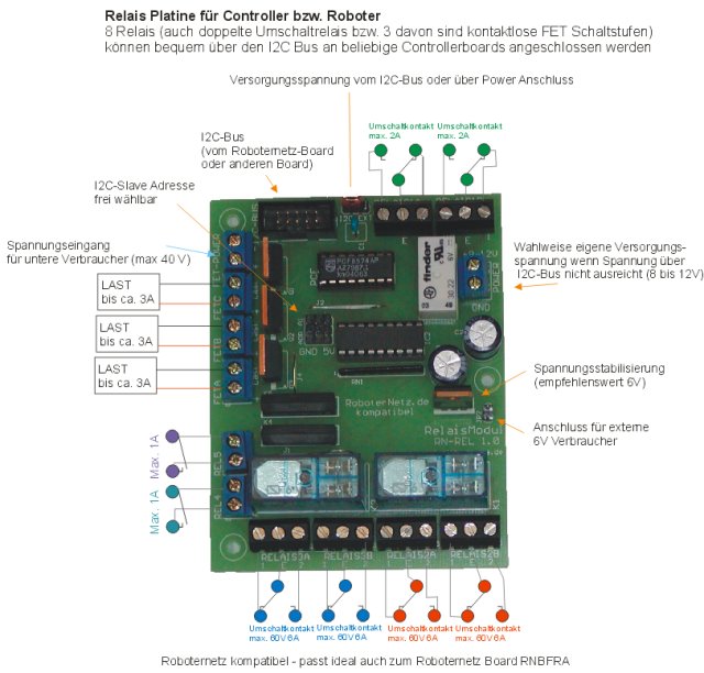

    Mal wieder ein ergänzendes Projekt zu den bestehenden Boards.
    RNREL 1.0 - Eine I2C Relaisplatine
    Immer wieder kommt es vor das verbraucher (Motoren, Leuchte, Staubsauger usw.) von einem Controller aktiviert werden müssen. Da der Strom der Controllerboard-Ausgänge dafür selten ausreicht bieten sich Relais an.
    Diese Platine stellt 5 Relais und 3 FET-Schaltstufen zur Verfügung. Im Gegensatz zu vielen anderen Relaisboards sind auch Umschaltrelais (2xUm) vorhanden. Dadurch können auch komplexere Aufgaben wie Motosteuerung in mehrere Richtungen usw. realisiert werden
    Und das beste: Das Port wird per I2C-Bus angesteuert, also 2 Leitungen reichen aus! Der Entwurf wurde zusammen mir User Ketti umgesetzt.
    Die Platine wurde inzwischen getestet und kann bei Bedarf als Eagle Datei geladen werden.
    Doku mit Schaltplan, Stückliste, Bauteil-Bestellliste usw. hab ich für den Nachbau hier abgelegt.
    Gruß Frank
    Als hier die Leistungsmerkmale auf einen Blick:
    • 2 Stück Umschaltrelais (jeweils 2xUM) mit ca. 6A belastbar
    • 1 Stück Umschaltrelais (jeweils 2xUM) mit ca. 2A belastbar
    • 2 Stück Relais mit einem Schließerkontakt ca. 1A belastbar
    • 3 Kontaktlose FET Schaltstufen für Verbraucher mit max 40V / 3A
    • Nahezu an jedem Controller mit I2C Bus verwendbar
    • Stecker und Platinenbohrungen nach Roboternetz-Definition
    • Kann Huckepack mir anderen Roboternetzboards verschraubt werden
    • Eigene 6V Spannungsstabilisierung für Relais (alternativ kann Spannung über I2C-Port entnommen werden)
    • Mehrere Boards kombinierbar da I2C Slave Adresse frei wählbar
    • Alle Relais-Kontakte über Schraubklemmen herausgeführt
    • Nur halbe -Europakartengröße
