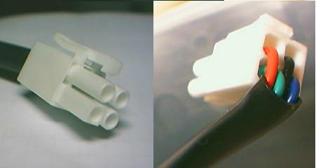

    Diagnose-Kabel
    Für die Servicetechniker ist ein Diagnosekabel und Diagnosesoftware zum Automower lieferbar. (? €150.00 bis €200.00 auch für Kunden beim Händler ?)
    Ob die Software von Electrolux zu bekommen ist, konnte ich nocht nicht in Erfahrung bringen.
    Unterlagen zum Kabel sind aber vorhanden. Eigentlich ist es auch nichts anderes was man für einen AVR auch benutzt.
    Die passenden Stecker zum Diagnoseanschluss am AM sehen so aus:
    http://www.stecker-laden.de/ dort bei: mehrpolige Steckverbinder ->
    AMP Universal MATE-N-LOK
    Ob der aber wirklich passt ? Ausprobiert habe ich es noch nicht !
    Edit: @Busli hat den richtigen Stecker gefunden !
    Steckergehäuse JST ELP-04NV
    Crimpkontakt JST SLF-01T-P1.3E

    Fabrikat Diagnose-Stecker
    Hallo zusammen,
    der korrekte Steckertyp des Diagnosesteckers ist nicht wie weiter oben gepostet der AMP Universal MATE-N-LOK, sondern ein Stecker von der Firma JST.
    Um ein Anschlusskabel zu bauen braucht ihr die folgenden 2 Bauteile :

    Re: Fabrikat Diagnose-Stecker
    Zitat Zitat von Busli
    ...Steckergehäuse JST ELP-04NV
    Danke!
    Jetzt fehlt nur noch einer der die Stecker auch ohne Mindestmenge von 1000 liefern will!

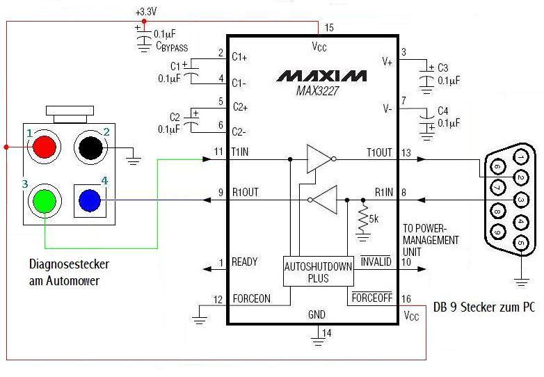

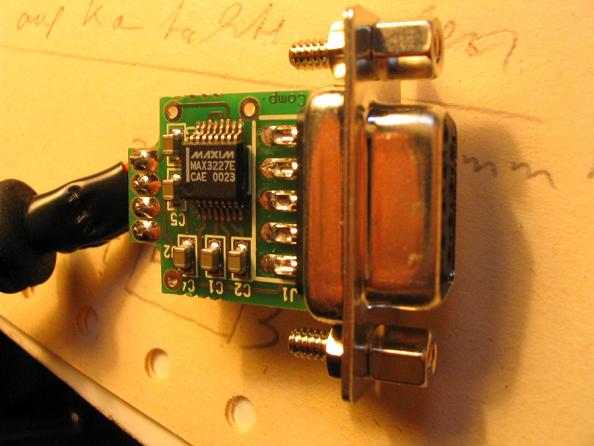

    Jetzt möchte ich mal zeigen wie man sich mit dem AutoMower unterhalten kann.
    Der AutoMower hat ja eine Diagschnittstelle. Das ist eine RS232 aber mit 3.3 Volt. Den Schaltplan für den Pegelwandler findet man Hier: https://www.roboternetz.de/phpBB2/vi...?p=97409#97409
    Es geht aber auch anders. Die FM-Transceiver-Modul (RT868F4) von www.robotikhardware.de arbeiten ebenfalls mit 3.3 Volt. Es spricht nichts gegen eine direkten Anschluss. Auf der PC-Seit benutze ich das gleiche Transceiver-Modul auf der RN-Funk Platine.
